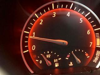

Gisteren een rit gemaakt vanaf Den bosch naar Amsterdam (snelweg) en ik merkte dat de temperatuur meter op het dashboard niet verder wilde gaan dan het eerste streepje. (10 uur positie)
Tijdens het rijden was de verwarming ook niet warm op standje vol.
Geprobeerd een versnelling terug te pakken, iets meer toeren, had helaas niet het gewenste effect.
Aangekomen op de binnenwegen van Amsterdam ging de temperatuur meter wel weer omhoog! De kachel werkte ook weer naar behoren!
Op de terugweg hetzelfde verhaal, de snelweg tempratuur "koud" en op de binnenwegen werd deze weer langzaam warmer.

Ik denk dat je thermostaat stuk is.
Thermostaat blijft open staan. Bij het rijden op de snelweg met deze lage temperaturen is er zoveel koeling dat de motor niet warm wordt als de thermostaat open blijft staan. Bij minder rijwind is er minder koeling. Zet je de verwarming dicht dan gaat de motortemperatuur waarschijnlijk iets meer omhoog.

ik heb sinds afgelopen week hetzelfde, na altijd stabiel in het midden temperatuur nu niet verder dan 1/4.
Maar de thermostaat is nog geen jaar/4000 km  geleden vervangen, Zou toch weer een klein autoleven mee moeten gaan toch ?
Kan een thermostaat er na een jaar weer mee op houden ??

in mijn cabrio 2.5 (2003) heb ik hetzelfde “problem”. De verwarming functioneert normaal. De meter van de olietemperstuur blijft op 10 uur hangen (12 uur is het midden). Is dit zorgwekkend of vrij normaal gezien de tijd (temperatuur) van het jaar?

Temperatuurverloop blijft een vreemde,... de thermostaat lijkt wel goed te openen.
Bij rijden ong. op "10 uur", stilstaan binnen een minuut op normale bedrijfstemperatuur "12 uur",, Na weer rijden op de snelweg weer naar beneden, enz, enz..
Kachel goed heet. Het was buiten 5 graden zondag, niet extreem koud. Toch heb ik hem niet eerder zo zien zakken.bij het rijden.
Klein beetje sludge aan de oliedop maar olie verder mooi helder aan de peilstok.
Toch de thermostaat ??
Binnen 1 minuut op bedrijfstemp “12 uur stand” dan klopt er naar m.i. iets niet hoor. Misschien je temp. sensor kapot.
Pcies ruud heeft gelijk ,dat klopt al niet.
Meten is weten , kijk of je de temperatuur op een andere manier kunt meten desnoods van buitenaf met zo,n lasermeter.
Maar de thermostaat blijft verdacht!
Een klein beetje sludge aan de olievuldop? Wordt je ZZZZ veel kort gebruikt? Echter ook dan is dat wel verdacht. Hoe is het met het koelvloeistofniveau?
@Horus is veel voorkomend hoor ,ik rijd elke dag met de z (maar niet lang) en heb ook regelmatig wat snot aan de dop
Lijkt me echt de thermostaat. Bij veel koelwind loopt de temperatuur terug. Er gaat een te groot deel van de koelvloeistof door de radiator.
