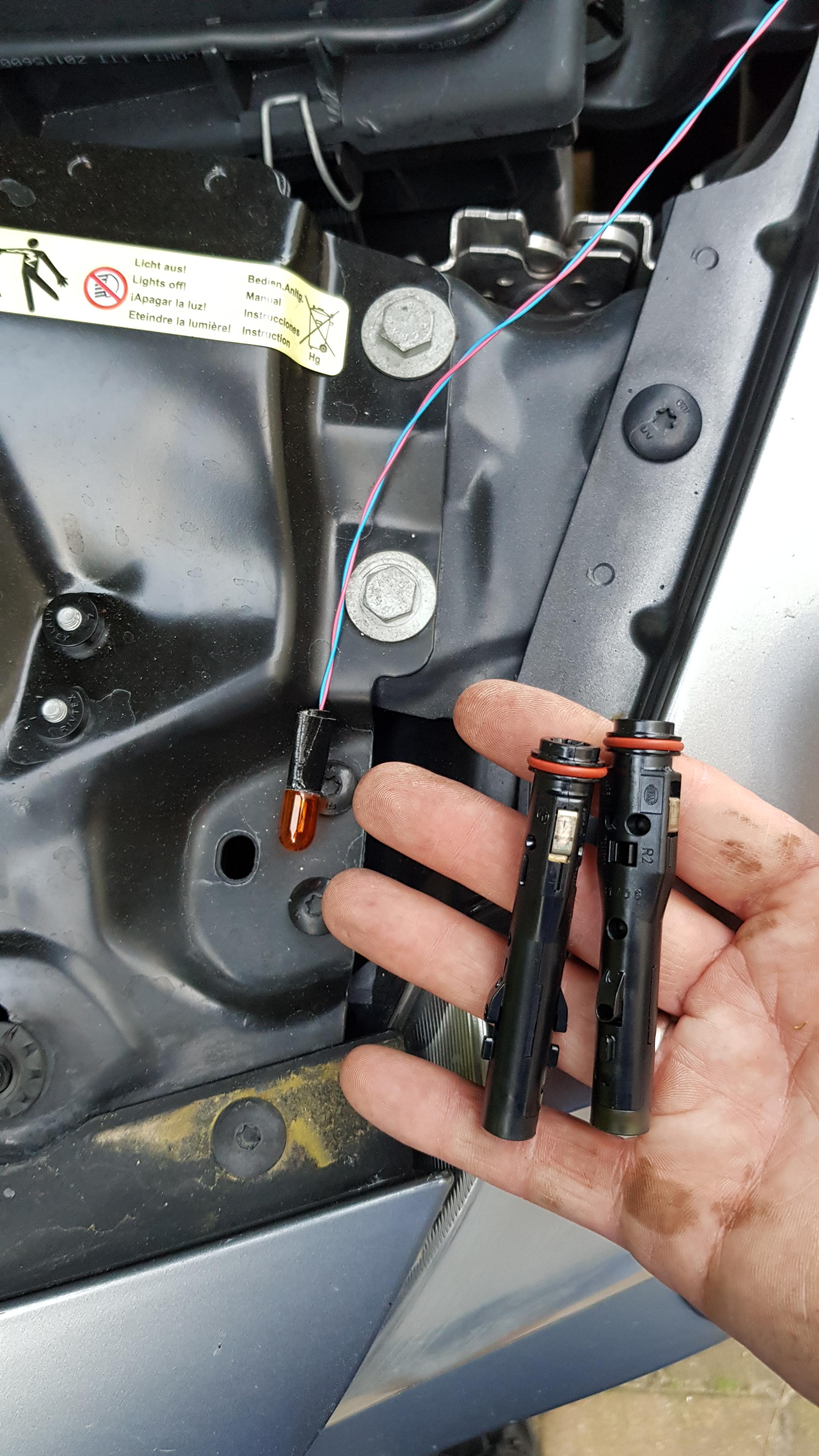

Ik heb nog een vraag over de knipperlichten voor. Bij de US uitvoering branden die continu oranje als je niet knippert, en dat mag niet in Europa. Ik heb al even gekeken en het zijn 2 gloeilampjes per kant die direct door de lichtmodule worden aangestuurd.
Nu overweeg ik om Navcoder te gebruiken om via de i-bus de DRL te herprogrammeren, maar ik krijg geen eenduidig antwoord van de Navcoder auteur of het daarmee kan of niet.
Weet iemand hier of de lichtmodule geherprogrammeerd kan worden voor de knipperlichten en zo ja met welke hardware/software combinatie dit het beste kan gebeuren?

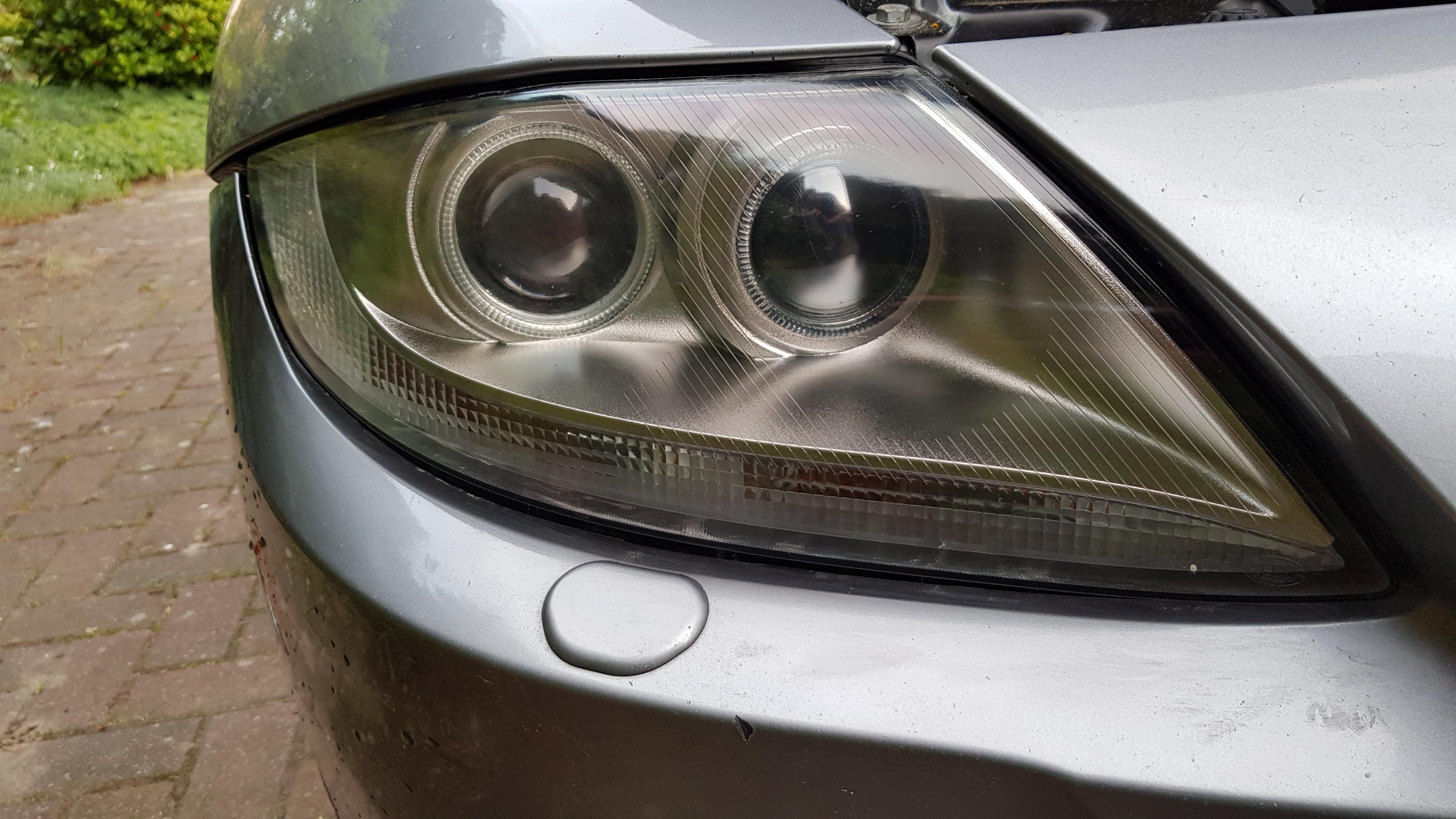

Nog een andere vraag: De (xenon) koplampen zijn gepolijst en ze zien er weer strak uit. Maar laatst zagen ze er toch weer dof uit, er zit blijkbaar regelmatig wat vochtaanslag binnenin en dat vind ik storend.
Is dit een bekend probleem?
Is het makkelijk zelf te verhelpen?
aangepast door timewa
Herprogammeren weet ik niet, doffe koplampen wel: de rubbers in de kapjes achter de lichunits zijn uitgedroogd. Bij de dealer kosten nieuwe rubbers plm 20€ per stuk dacht ik. Het is wel priegelen met de wielen erop, maar je kunt het zelf doen, veel ruimte heb je niet in de wielkast. Velgen er even af is makkelijker.

Wat richtingaanwijzers en DRL betreft: Dat is gelukt! Eerst heb ik van alles geprobeerd met coderen. Je kunt bijna alles instellen met de lichten door de LCM opties te wijzigen, maar net dat wat ik nodig had lukte niet.
Uiteindelijk heb ik gewoon de knippers in de voorlampen aangesloten op de zijknippers. Werkt prima en is heel makkelijk terug te zetten naar hoe het origineel was.

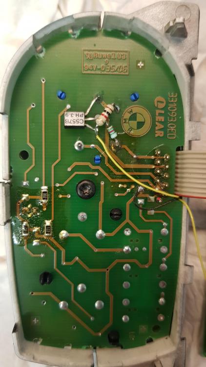

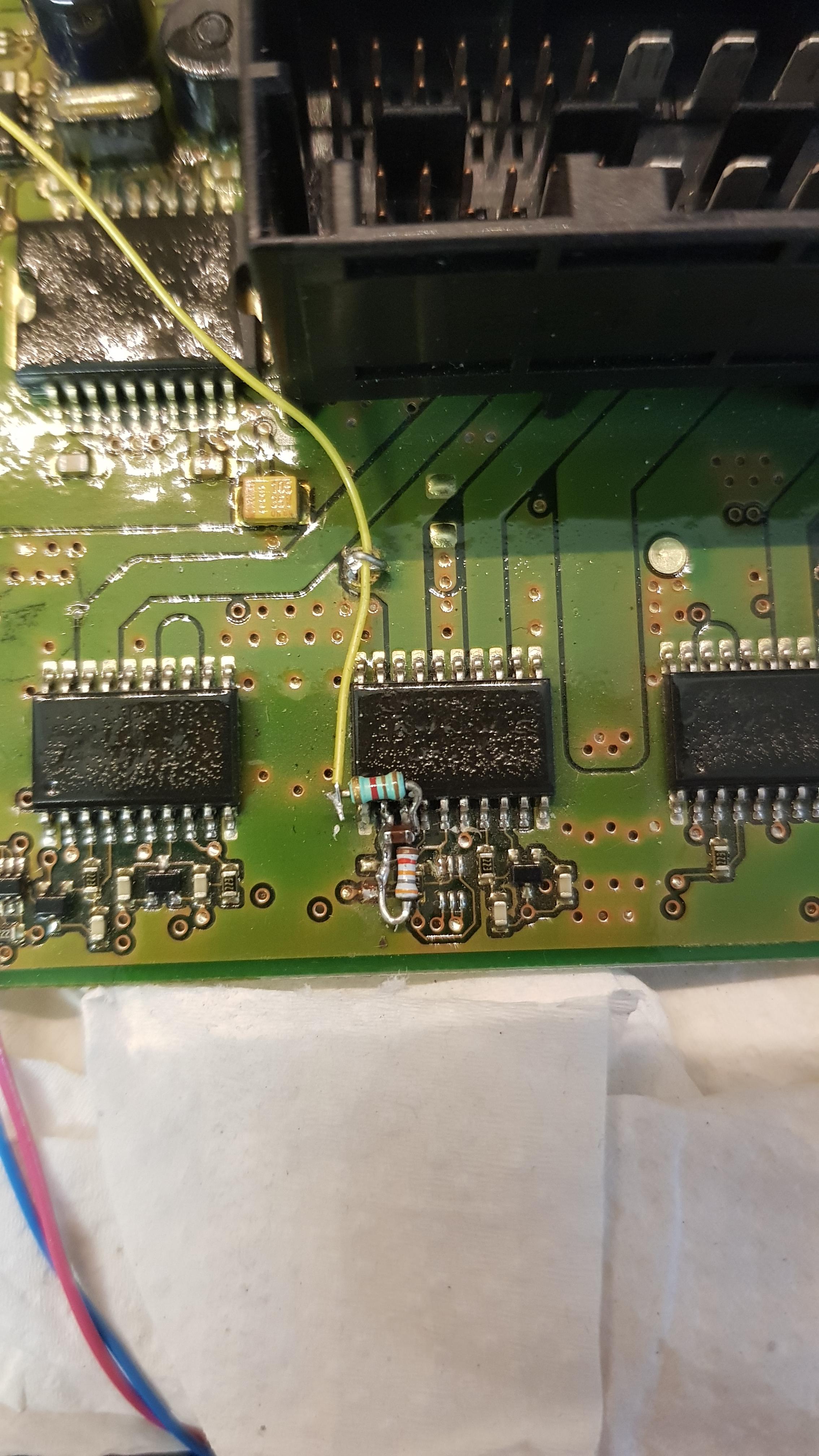

Ik ben meer van de hardware (electrotechniek achtergrond) dan van de software. Zo heb ik het mistachterlicht ook werkend gemaakt met wat extra electronica in de LCM.
