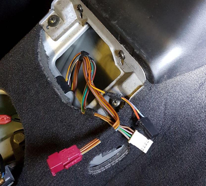

Ik heb een setje gekocht om het dak van de Z3 (1.9 b.j. 2001) electrisch te kunnen bedienen.
Niet omdat het moet maar gewoon omdat ik het leuk vind 😀
Nu heb ik er een schakelaar bij gekregen die niet in mijn auto past.
Achter in de middenconsole zitten drie stekkers die niet gebruikt worden.
Een zwarte, een witte en een rode.
Waar de witte en de zwarte voor zijn weet ik niet (wie het weet mag het zeggen) maar de rode zou voor de bediening van het dak moeten zijn (zie foto)
Nu ben ik aan het zoeken welke schakelaar ik hiervoor moet hebben maar ik kom er niet uit.
Weet iemand welk onderdeel nummer deze schakelaar zou moeten hebben ?

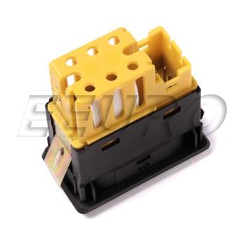

Ik vind nog wel een gele schakelaar maar weet ook niet of die wel past (61312496302)
Wie kan mij verder helpen ?
aangepast door Drew
  • Reacties 3
Ook enig idee waar de zwarte en de witte stekkers voor zijn ?
Inmiddels de juiste (gele) schakelaar gekocht en gemonteerd.
En het dak gaat electrisch open en dicht 👍

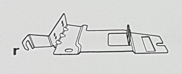

nu nog een montageplaat vinden waarmee de hydropomp in de kofferbak gemonteerd moet worden.
Helaas kan ik hier geen onderdeelnummer van vinden.
Iemand een idee wat hier het onderdeelnummer van is (of wie heeft er nog een liggen ?)
