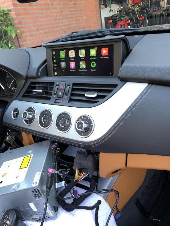

Ik heb een Apple Carplay box geinstalleerd op mijn CIC in de Z4 E89.
Groot voordeel van Carplay is dat het nu in IOS 12 ook geschikt is voor FM, Waze en Google Maps. Er was al ondersteuning voor Spotify. Als je de beperkte layout opties accepteert is het eigelijk een prima oplossing om nu eindelijk eens een fatsoenlijke navigatie op je 8.8" scherm te hebben. TomTom go komt schijnbaar ook naar Carplay
Het betreft een Unichip box: http://www.unichip-tec.com/h-pd-16.html#_pp=118_689

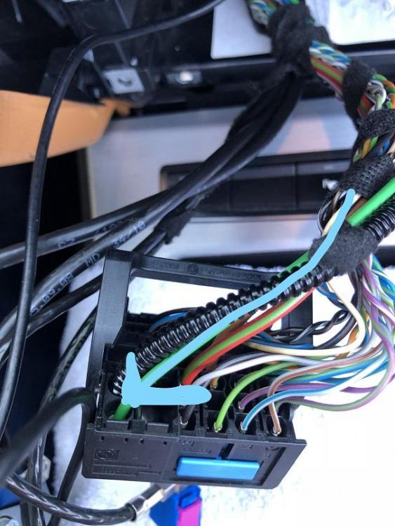

Als de E89 een COMBOX heeft dan zit er geen (X13813) Aux aansluiting op de N38b.  Omdat de AUX verbonden is via de COMBOX moet de audio dus deze route volgen. De aansluiting van de Unichip box is dan via een 3,5 mm plug verbonden met de armrest AUX/USB verbinding. Onhandig, ik ben er nog niet achter of dat misschien wel via de standaard 40P plug op de radio kan.
De Installatie:
De box komt met een eenvoudige installatie handleiding:
- Radio losmaken
- 40P plug verwijderen, MOST connector verplaatsen, doorlussen en plaatsen.
- LVDS plug van de display los en doorlussen.
- USB aansluiten voor je telefoon
- MIC aansluiten als je ook SIRI wil gebruiken, wel gemakkelijk om je whatsappjes voor te laten lezen.
De MOST connector (X13815) die onderdeel is van de standaard connector van de CIC is (N38b) moet je verhuizen van de standaard plug naar de plug van de kabelboom die opnieuw in de CIC unit wordt gestoken. Deze haal je wel gemakkelijk los dmv een clipje. Algemeen uitkijken met deze fibers, ze zijn erg gevoelig.
Het is schijnbaar niet mogelijk om gemakkelijk de interne microfoon te gebruiken voor SIRI. Dit moet met een eigen externe microfoon die is verbonden met de UNICHIP box. Onhandig.
Ik heb de kabels achter de N38b doorgetrokken naar de ruimte onder het handschoenkastje. Dit lijkt net genoeg te zijn.
Over de bediening heb ik meer, volgt later. Eerst nog even een achteruitrijcamera plaatsen, op de Carplay box zit namelijk ook een Composiet ingang om dit mogelijk te maken.
Meer aanpassingen gedaan, wordt vervolgd.

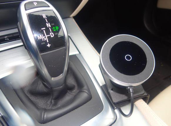

Voor de telefoonhouder heb ik een combo van de Brodit houder (https://www.brodit.com/product.html?id=834348) en een magnetische wireless oplader (https://www.isetchi.nl/draadloos-opladen/draadloze-oplader-auto/) gekozen. De kabel heb ik tussen het leer en de metalen consoleplaat gepropt:
Met IOS 13 is het echt een verademing. De UI wordt steeds beter en wat mij betreft is CarPlay de beste oplossing. En ik sta niet alleen 😁 https://www.autowereld.com/nieuws/automultimedia/id/28286/6-redenen-om-onmiddellijk-voor-apple-carplay-te-kiezen
Zeker in combo met een wireless charger is het zeer praktisch. Je plaatst je iPhone gewoon op de lader (gaat magnetisch), geen gedoe met kabels en het werkt soepeltjes. Met IOS 13 blijft de iPhone zelfs beschikbaar voor je passagier om andere apps te openen zonder dat de CarPlay interface stopt.
