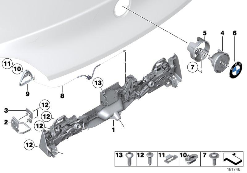

Op 24/11/2018 om 18:46, Blackwwz3 zei:
Nr 8 t/m 13 waarvan de omcirkelde nummers meer bevestigingsmateriaal is. Kosten ongeveer 23 euro ex btw.
Bowden cable, emergency unlocking

Werkt natuurlijk alleen als je een zogenaamd skiluikje heb. Anders kom je er alsnog niet bij
ik zie 10 torx schroeven staan. Ik kan ze per stuk kopen. Heb ik er 10 nodig?
Ik heb dezelfde vraag als mijn voorganger, het wordt mij uit het plaatje van de onderdelenshop niet duidelijk hoeveel en welke artikelen er nodig zijn om de Bowden- noodontgrendelingskabel vast te zetten en te geleiden.
Iemand bekend mee? Of is hier ergens een installatie-instructie van?
Bij voorbaat dank!
7 uren geleden, Jeroen_Leiden zei:
Bij voorbaat dank!
Lees nu even het draadje, nov 2018, de onderdeelnummers staan vermeld. Kan je zo bij de dealer bestellen.
4 uren geleden, Frenkie zei:
Heb ik gezien, maar de daarin genoemde boutjes 12 en 13 kan ik niet plaatsen en kloppen naar mijn mening niet.
En bij de onderdelenshops wordt je ook niks wijzer.
Afijn, ik las ergens anders een handige link over dit onderwerp:
https://www-zroadster-com.translate.goog/forum/threads/z4-3-0i-schalter-zur-kofferraumoeffnung-fehlt.120577/page-2?_x_tr_sl=de&_x_tr_tl=en&_x_tr_hl=de#post-2745373
Hierin worden mij alleen de nummers 8, 9, 10 en 11 genoemd. Geen boutjes.
En dan nog niet helemaal helder hoe e.e.a. vast moet worden gezet wat mij betreft.
Klopt die schroefjes heb je niet nodig. Het enige waar je vreselijk goed op moet letten is dat je de stekker van de achterklep ontgrendeling niet sloopt bij het demonteren van de achterklep binnenbekleding. Raad eens hoe ik dat weet…
16 uren geleden, Ewout zei:
Thx voor deze tip Ewout!
Eindelijk een ervaringsdeskundige. Klopt het hierboven geposte Duitse linkje dat je alleen maar de 4 onderdelen op deze foto nodig hebt?
Snap er niks van dat je hiermee die trekkabel vast krijgt… Of hangt deze gewoon los vlak bij het slot? En die twee zwarte kunststof delen, waar komen die?
