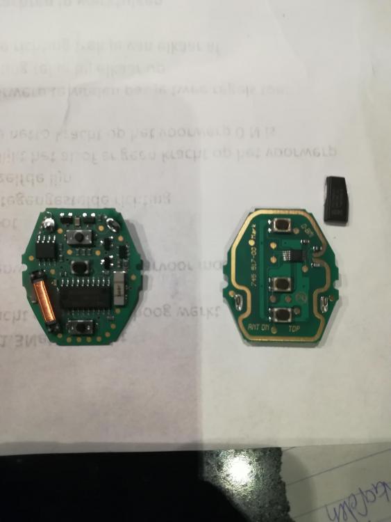

De afstandbediening van mijn Z4 E85 uit 2003 deed het niet meer. Nieuw oplaadbaar batterijtje erin gezet maar helaas zonder resultaat.
Via aliexpress een nieuwe sleutel besteld en laten slijpen. Met de ali electronica kan ik de auto weer vanaf afstand openen maar niet starten. In de ali sleutel zit een zwart blokkingschip maar die is uiteraard niet bij de auto bekend.
Ben benieuwd of ik een stukje elektronica uit de originele sleutel kan halen en in de nieuwe sleutel kan zetten zodat ik de auto van afstand kan openen en starten.
Links originele afstandbediening, rechts electronica van ali
  • Reacties 2
de sleutel moet door de garage ingelezen worden en geactiveerd

Heb ik ook gehad oude sleutel starten nieuwe sleutel er in en hij starte blokje moet wel inde sleutel zitten
