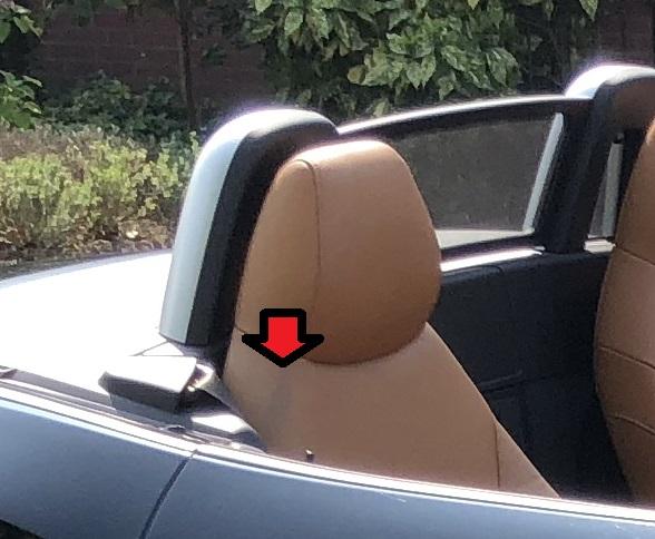

Misschien wel een nadeel van het rijden met open dak, mijn gordels zijn smerig en dat veroorzaakt vuil op het leer. Het zit eigenlijk alleen maar aan de passagierskant (lucky me).
Nadeel is dat ook je kleding hier smerig van is geworden.
Iemand ideeen hoe hier mee om te gaan zonder de halve auto te slopen?
  • Reacties 4
Precies; gordel uitrollen en bovenaan in de geleider vast zetten met de achterkant van een halve wasknijper o.i.d. Soppen maar!!
Wasbenzine hiervoor heb ik ook wel eens begrepen. Dan rollen dan afloop de gordels ook weer soepeler.  Klopt dat?
Risico met wasbenzine is dat je het vuil zó ver verdunt dat het verder de stof intrekt...
