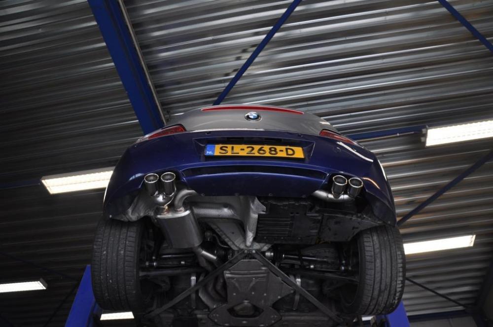

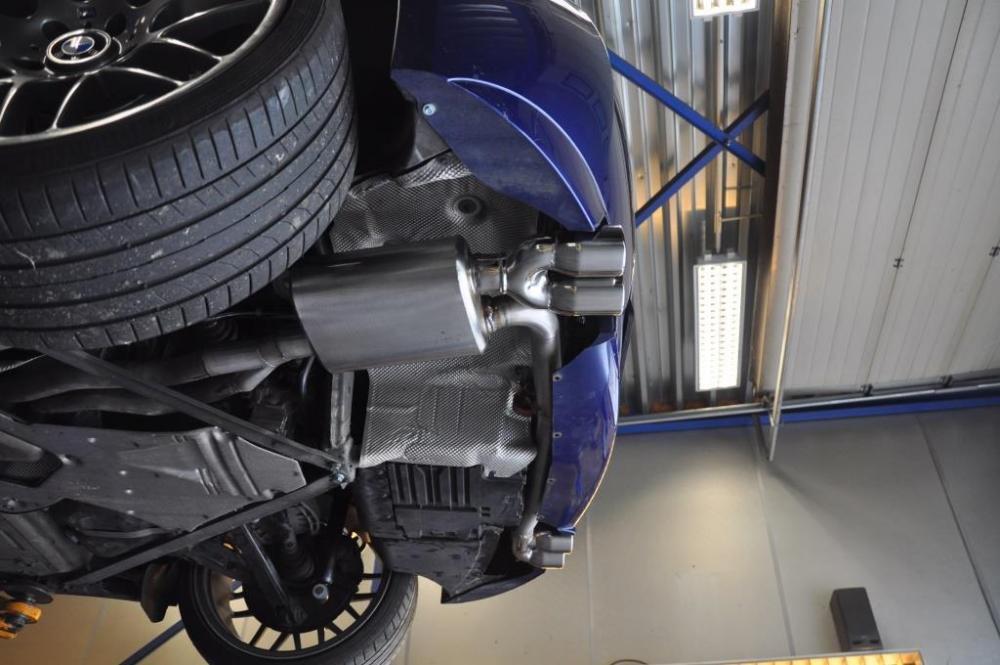

bij dreamworks cartuning laten doen in Weert   ( nieuwe locatie )
https://www.facebook.com/Dreamworkscartuning
ziet er netjes uit !
grote van de sierstukken zijn mooi
de pijp achter het rooster wil ik wel zwart hebben
2 uur rijden voor een dubbele uitlaat te laten maken 😄 je moet er wat voor over hebben 😉
morgen eens afspraak maken
ik zou het z4 logo achter weg gelaten staat veel dikker zo !
ziet er nog goed schoon uit van onder hoeveel Km heeft hij gelopen ?

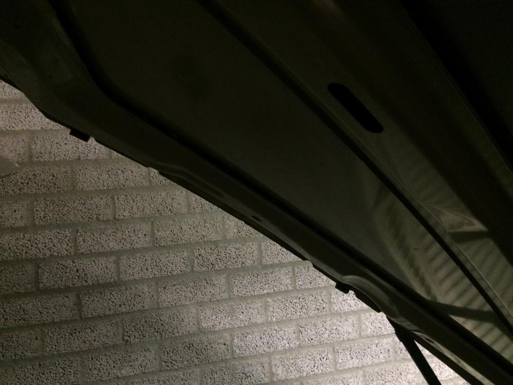

motorkap was/is lastiger. de kier links is wat groter dan rechts.  maar, het linker paneel staar ook ietsjes verder naar buiten. aan dit paneel is niet veel te stellen. toch? (vraag 1. :))
een ander euvel was dat de motorkap erg diep lag. nu blijk je twee rubbertjes te hebben die je aan de rand kan bevestigen. hierdoor komt de kap op gewenst niveau te liggen. het kan zo simpel zijn...
links achter (bij het raam) is de kap iets te hoog. de hoogte lijkt niet in te stellen. klopt dat? (vraag 2.)

Motorkap is inderdaad erg netjes geworden! Ik weet niet of ik het me goed herinner, maar kun je niet nog een beetje met de hoogte spelen door hoe je hem monteert op de scharnieren (mij staat bij dat je nog een klein beetje kunt spelen in de lengterichting).
Jij noemt die stukjes rubber; ik heb er daar geen twee, maar vier van:
Met vier ligt de kap nog stabieler. Bovendien kun je ze op twee manieren monteren. Kan allemaal ook nog wat invloed hebben op hoe de kap ligt. We hebben er hier ooit een Hele thread aan besteed.

achter, links en rechts ligt de motorkap mooi. maar, in het midden voor (thv de nummerplaat) staat hij erg hoog. daar lijkt niets te stellen. in het topic over de kap staat daar ook niets. iemand  een idee?
Als je kap op de hoeken gelijk ligt dan valt er weinig aan te veranderen,  je kan proberen het midden gedeelte van de bumper  omhoog te brengen door middel van ringetjes er onder te leggen. Ik weet het is niet zoals het hoort maar je moet wat.
aangepast door Spuiter
Bedankt voor de tip. Die kwam ik vaker tegen. Ik heb er inmiddels ringetjes tussen liggen. Toch ligt hij in het midden te hoog. Als ik hem in het midden goed leg, dan liggen de hoeken te laag. Het is dus kiezen.
Maar met de ringetjes is het wel acceptabel geworden.
haha. dat bedacht ik mij straks ook toen ik richting jou reageerde.
bij mijn cabrio zit de kap perfect.  dus even gekeken hoe het daar zit. de kap sluit voor in het midden. bij de coupe sluit hij links en rechts.
