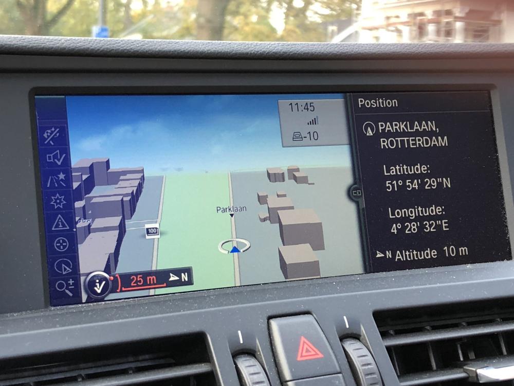

Nu mijn IPhone 8plus werkt prima op mijn e89 van 2011. Het pairen kost wat moeite, je moet reageren binnen 30 sec. onder andere. Toen ik de e89 kocht had ik een iPhone 6 en die had ik binnen 2 minuten aan de praat. De 8 kostte wat meer moeite. Ik heb een half uurtje zitten klooien met de handleiding erbij. Begin met bluetooth van je phone uit te zetten. Dan auto op contact, blue tooth uit en overige telefoons verwijderen, blue tooth aan en dan telefoon bt aan. Auto komt met een kode op je phone, deze klik je aan en dan is die in contact. Daarna via je menu telefoon telefoon selecteren. Voor zover ik me kan herinneren heb ik niets met pincodes gedaan. Het was wel wat gekloot en ik heb op een gegeven moment iets gedaan waardoor ik opeens de ontvangst streepjes zag verschijnen. Het beroerde is dat ik niet meer kan achterhalen wat ik precies heb gedaan.
De usb in je dashboard kastje is alleen voor navigatie updates en laden van een willekeurig device. De usb in je armsteun gebruik ik voor opladen telefoon of iets anders. Spotify speelde ik (iPhone 6) af via de aux, dat kan ik met de 8 niet meer. Ik heb wel veel muziek via cd op de harde schijf gezet en dat bevalt prima. Staan nu 15 cd’s op en er is nog ruimte zat.
Als je er niet uit komt, dan even kontakt opnemen met Richard Homan van www.bmwtweaks.nl in Maarsen Utrecht. Die doet dat voor een kleine vergoeding. Die kan overigens alle codeer acties aan, zo heb ik de snelheid digitaal in het centrale display. Kap open dicht tijdens rijden tot 30 km, Ook volledig bedienbaar via de AB. Laatste nav updates, inklappende spiegels tijdens afsluiten etc etc..... Kijk maar op zijn site, kopje e89....
Kortom een iPhone 8 en 8plus werken gewoon in een e89. Als bewijs een fotootje toegevoegd, zie rechts boven de gekoppelde telefoon. Ook alle contacten zitten in de auto en worden automatisch bijgewerkt, net zoals de recente bellerslijst....... Niet wanhopen.....👍
