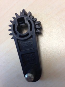

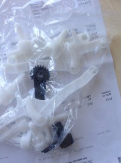

2 oorzaken kan het zijn lees ik
1:   microfilter ondersteboven is geïnstalleerd, zullen de ruiten ook beslaan. De stromingsrichting van de lucht moet correct zijn
2: klep tanden kapot
 link:  http://www.zroadster.com/forum/index.php?threads/beschlagenen-scheiben-beim-z4-coupé-–-die-unendliche-geschichte.74680/page-6
Revisie set onderdeel nummer:  64 11 6 927 611
178601-6a0f40eda6e987df98d9ee587d6fb349.
178602-66b2587704c59b266728434d0c12a110.

umluft_getriebe_motor_ab-jpg.219008
umluft_zahnrad_kaputt-jpg.219009
