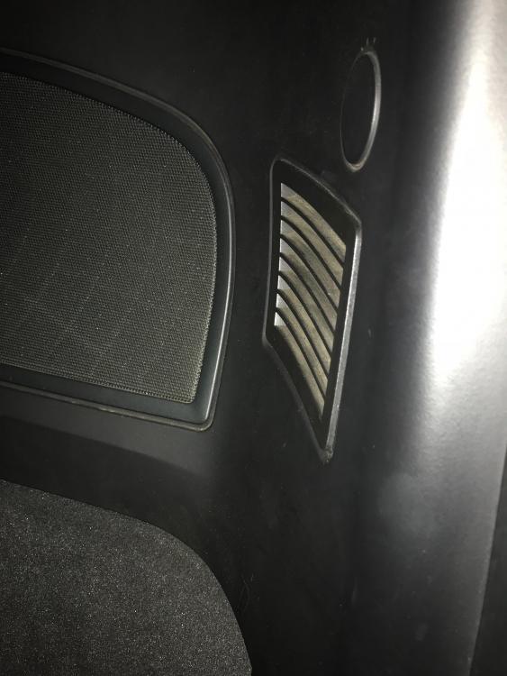

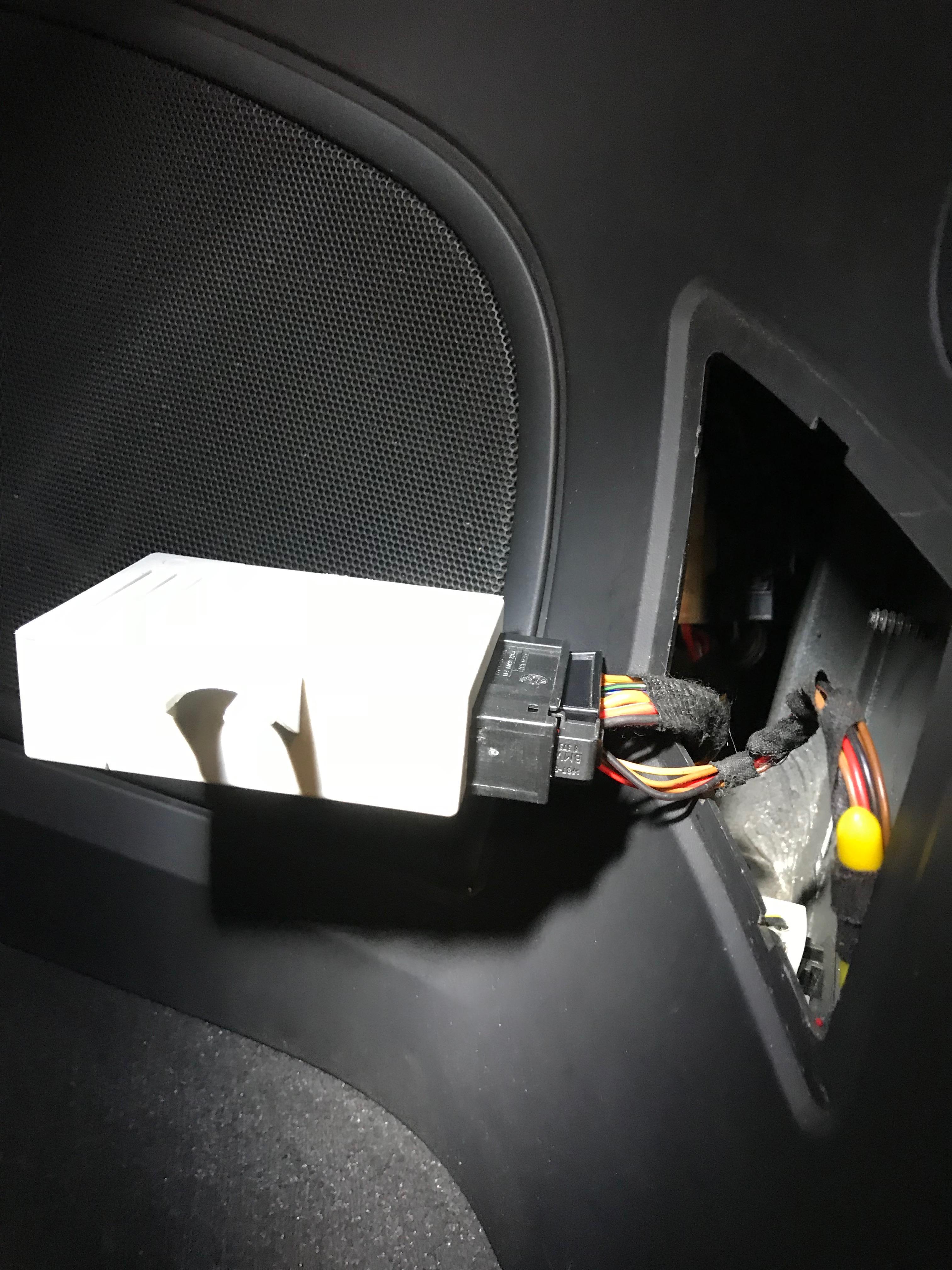

Het vervangen van de module is makkelijk, hij zit links achter de bestuurdersstoel:
IMG-0671.thumb.JPG.028d59730cee655ea724378c1f7aae19.JPGIMG-0667.thumb.JPG.1732141a99406eb0f56a642bf719c4be.JPGIMG-0665.thumb.JPG.ad877fc29173c02d39c624bf582bf8f4.JPG

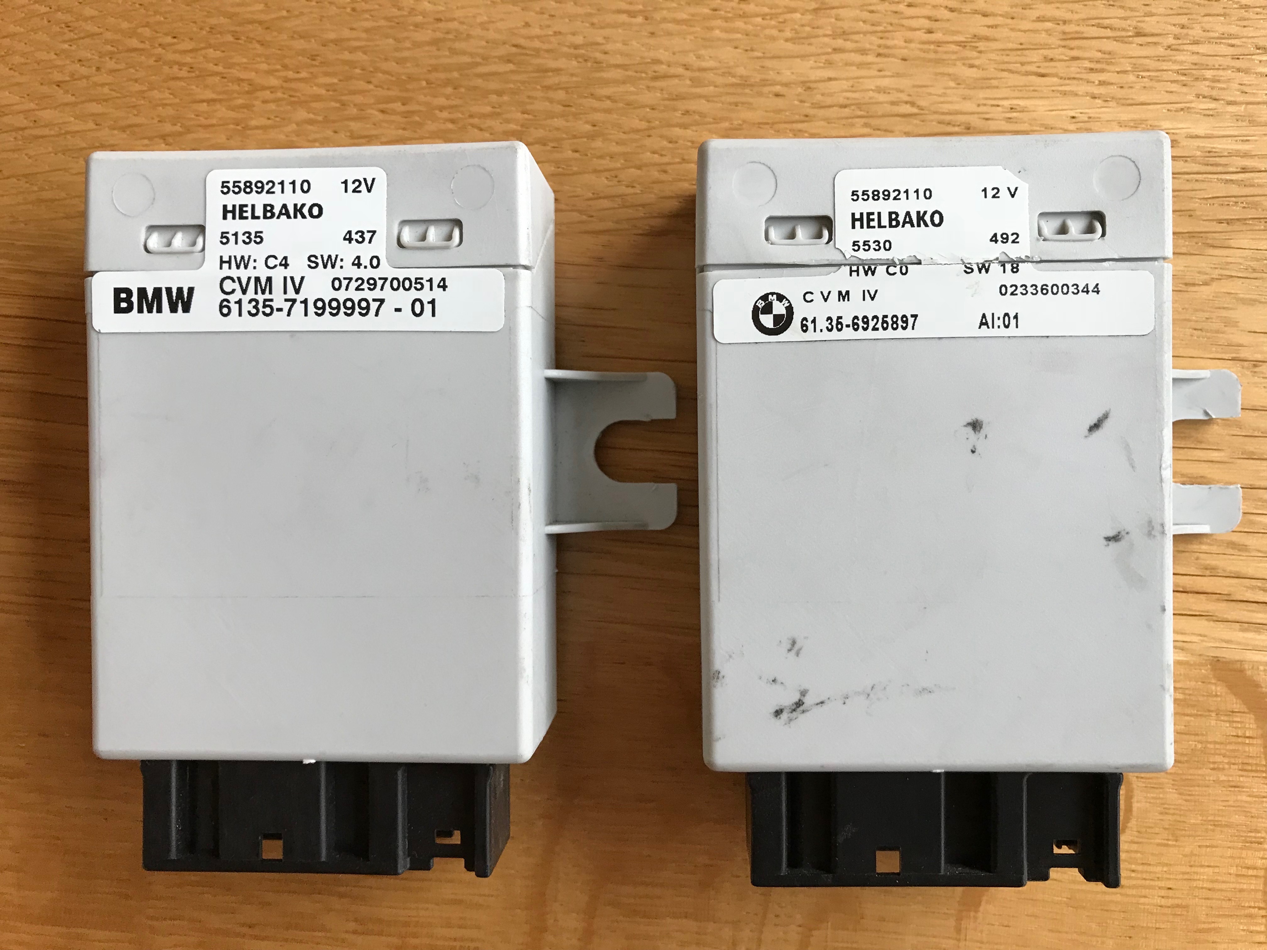

Zo ziet die er van binnen uit:
Oud en nieuw (links) naast elkaar. Let op het onderdeelnummer, dat is gewijzigd maar hij is precies hetzelfde:
