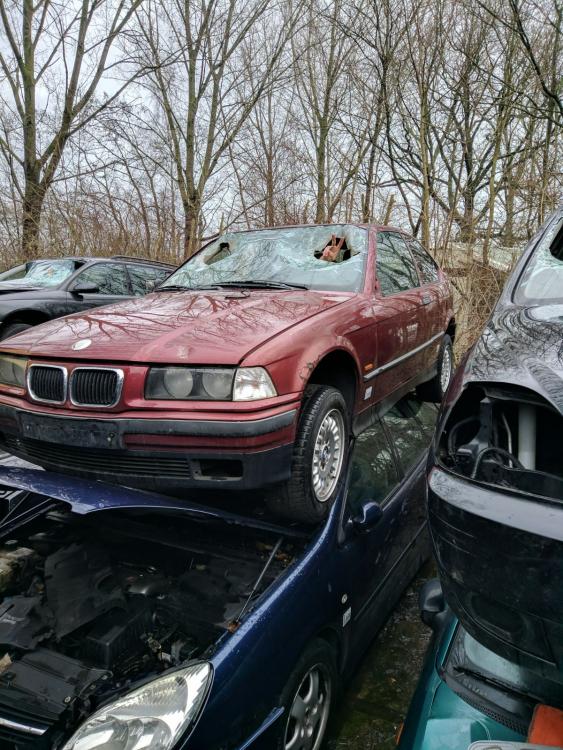

Vandaag naar de sloop geweest voor een nieuw (hardstikke tweedehands) stuur en pook! Ziet er direct wat mooier uit! :-)

Goed bezig! En wat een verschil alweer. Volgens mij staan er nog stoelen op Marktplaats. BTW; maakte de berijder van die rode geen problemen toen jij het stuur eruit haalde?

Haha, nee er werd niet geprotesteerd gelukkig!
