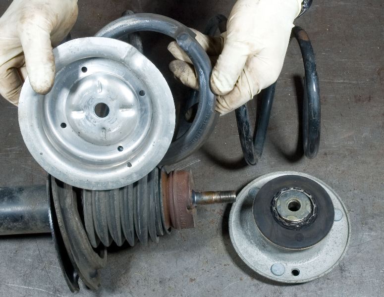

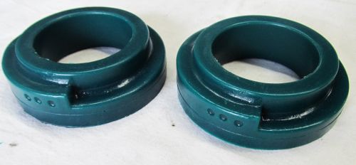

ik heb de laatste 3 reacties niet meer gelezen, maar weet je dat er dikkere spring-pads te krijgen zijn dan standaard?  dan hoef je niet aan te rommelen met "vulschijven" maar los je het gewoon netjes in 1x goed op met een dikkere schijf
Dank Vester, JW tipte mij hier gisteren al over. Is dat regulier spul (BMW Nederland en dealers) of moet ik daarvoor naar "tuning" bedrijven? Een eerste Google search stuurt me naar Turner Motorsport USA. Bovenste plaatje is OEM, onderste niet duidelijk voor welk model BMW, noch dikte, ik vond deze hier https://www.iemotorsport.com/bmw/2002-suspension-steering/02pd3dot.html
