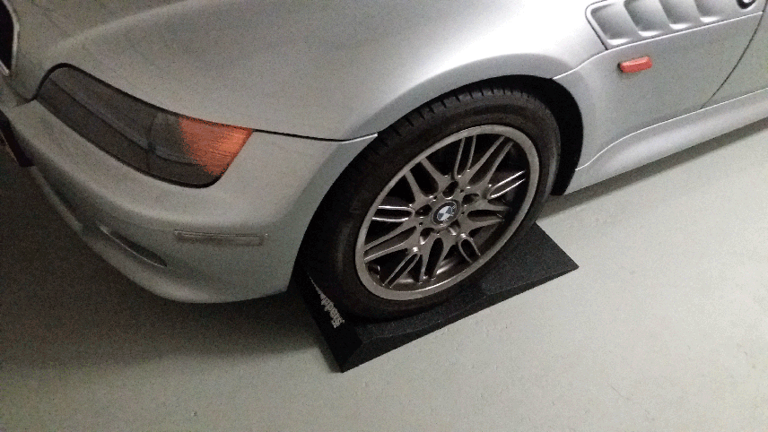

Een prijzig alternatief http://www.autoanything.com/garage-accessories/race-ramps-flatstoppers echter geen ervaring mee.
Ik heb deze recentelijk aangeschaft, direct uit de USA. Zijn dan wel een week of 3 onderweg maar als je even zoekt valt de prijs fors lager uit dan hier ten lande. Nu ben ik in de regel van het type "support your local dealer" maar er zijn grenzen.
Ervaring TD: vraagt enige gewenning om de auto op de juiste plaats te zetten om aansluitend de FS's voor je banden te plaatsen en op te rijden. Mijn garage heeft voldoende ruimte en dus is de marge best groot, maar toch ben je een minuut of 3-5 extra bezig om alles zo te hebben als je wilt. Verder ben ik geneigd te zeggen dat het goed werkt. Het effect van een aantal weken stilstand op koude betonvloer merkte ik altijd direct bij het (weg-)rijden en gisteren -nu ze dus op die FS's staan- was die bekende cadans in het onderstel geheel afwezig.
Tja, wat kun je er verder over zeggen: de auto staat nu in de vrij zonder handrem en bovendien iets hoger zodat je wat gemakkelijker een inspectie aan de onderzijde kunt uitvoeren. Daar doe je het niet voor maar dat krijg je kado. Ik heb wel een goed gevoel bij deze uitgave en verwacht zo de (dure) banden aanzienlijk langer in goede staat te houden.
