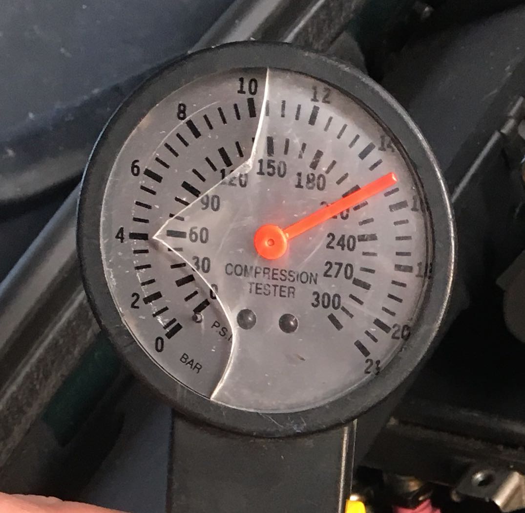

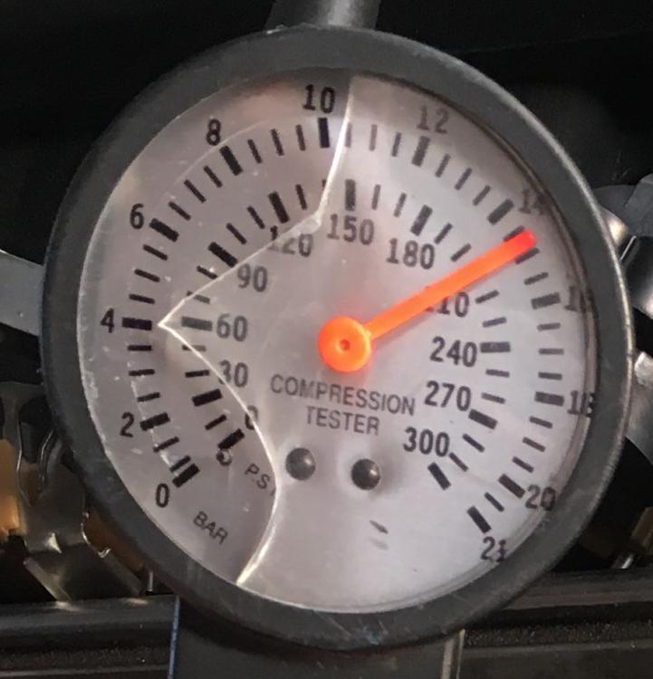

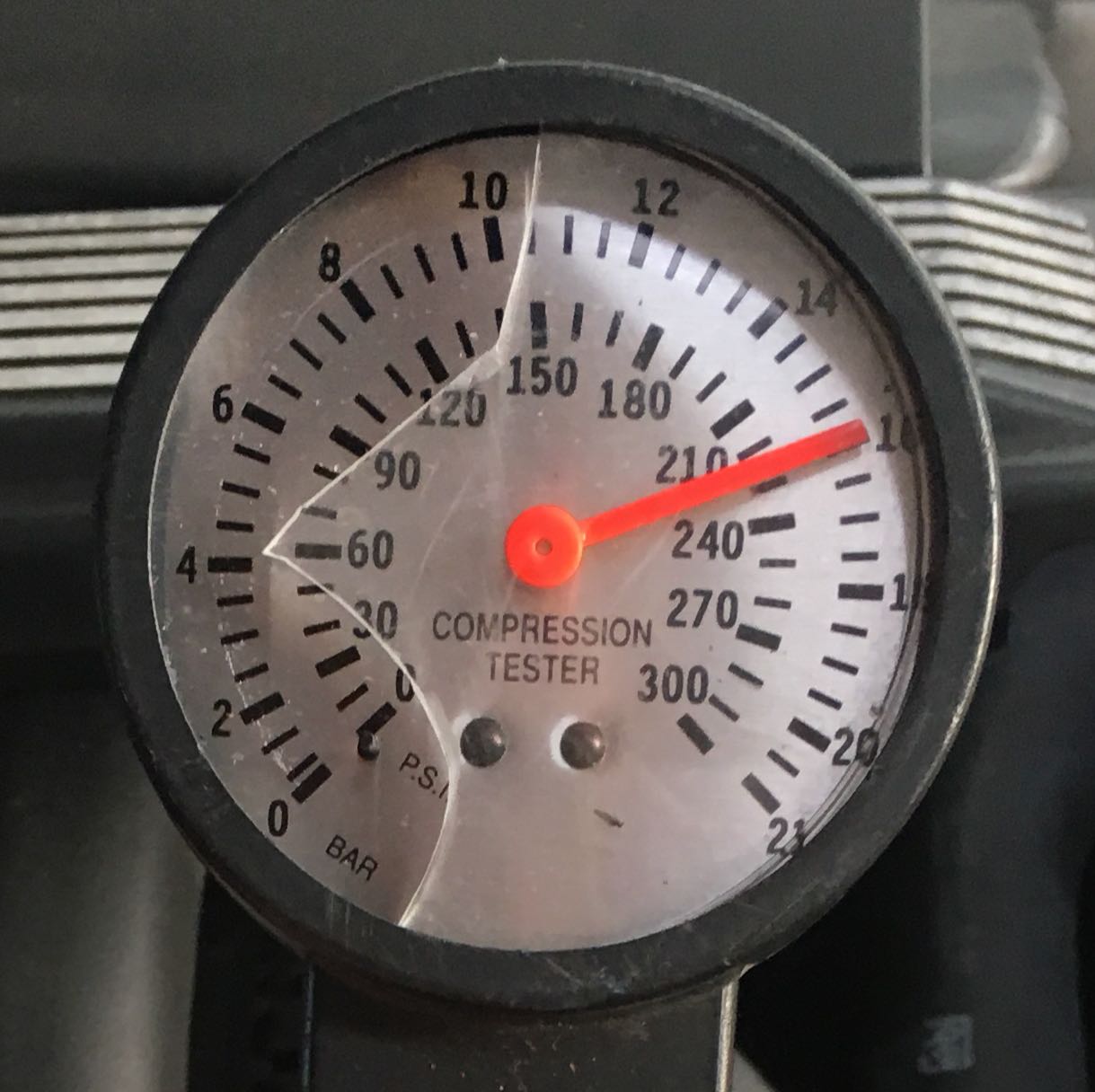

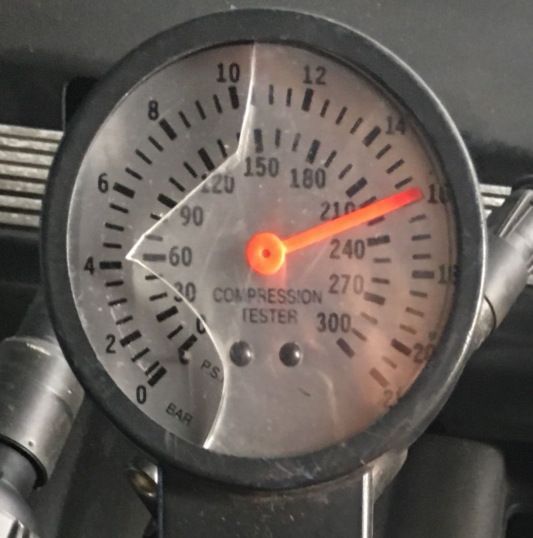

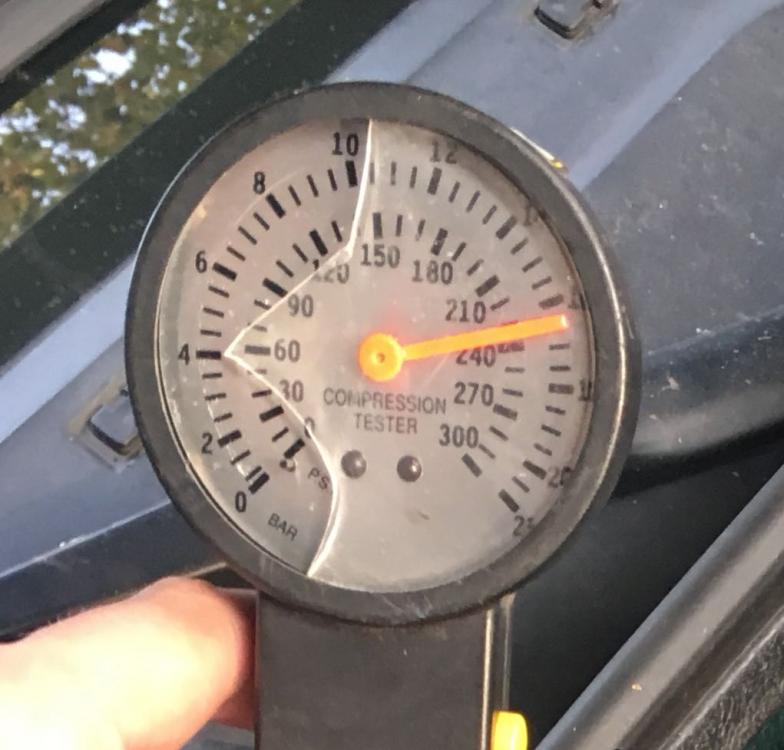

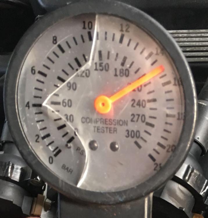

In aanloop van een nog te plannen tuningsessie, heb ik net de compressie van mijn M52 blok gemeten.
Lijken me erg hoge waardes. Volgens BMW zou dit blok 1:10,5 horen te hebben...
Weet iemand hoe dat zit? Ik weet dat mijn motor lekker loopt maar met dit soort waardes zou ik haast diesel kunnen tanken :-)
Lijkt mij dat je compressiemeter gewoon stuk is.
Wellicht heeft die enorme barst er iets mee te maken :clown:
Afwijking per cylinder lijkt wel goed.
Je kan op ebay voor minder dan. 20 euro incl verzenden een compressietester kopen die redelijk voldoet.
aangepast door GuidoK
De compressie verhouding is iets anders dan de compressie die je meet.
Het lijkt wel aan de hoge kant, maar gezien je meter gevallen is kan die ook wel afwijken.
Het belangrijkste is dat de cilinders allemaal rond dezelfde compressie zitten.
denk dat het metertje niet te lijden heeft gehad van dat kapotte glas; de meter ging bij reset heel netjes terug op 0. Hij liep ook duidelijk in een pompende beweging op bij het "starten" van de motor.
Ik ben dan toch nog wel benieuwd; wat zijn een beetje normale waarden die je hier wel zou moeten aflezen?
De gemeten druk lijkt mij aan de hoge kant,zo rond de 10bar zou in mijn beleving beter kloppen.
Wat geeft bmw voor deze motoren op?
