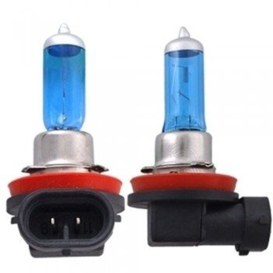

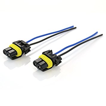

Hier 2 afb van een hb3 of 4 lamp en stekkers
aangepast door Mark1bn7
Nou, dat zijn de stekkers, maar de mijne zijn bruin waar een losse H7 in gaat en 30% (+-) groter.
Misschien heb ik gewoon een heel erg zeldzaam model Z3 (ka-tjing). :cool:
