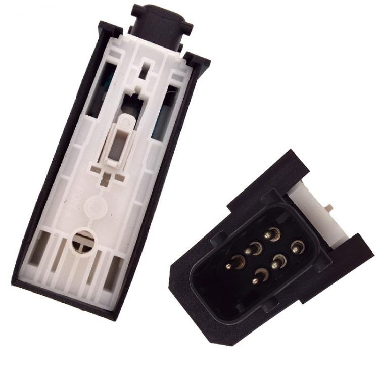

Het kan zijn dat de deur actuator of deurvergrendeling kapot is hier op het forum al diverse keren besproken.
Je kan evt aan de bestuurders kant beginnen om die te vernieuwen of te controleren of hij werkt.
waarom bestuurders kant omdat vandaar de passagiers deur word aangestuurd en de kofferdeksel.
soms werkt hij ook op de sleutel als je de koffer of de portier sluit .
bij mij wekte dat wel maar electrisch niet.
Het is even zoeken  succes.

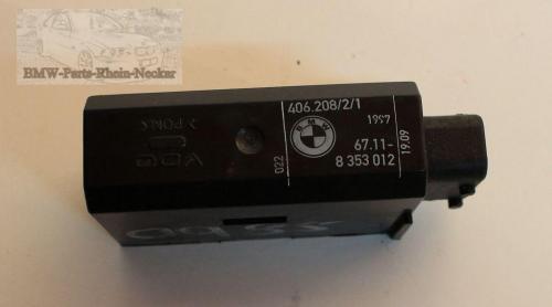

Je kan kijken op marktplaats of ebay de ik heb ze in china besteld rond de 20-30 dollar hier in nederland bij de dealer ekris 112,75
67118353012 Stelaandrijving E34 /2,E34 /o,E36 /2,E36 /3,E36 /4,E36 /5,E36 /C,Z     1x inclbtw      € 112,57        excl.btw    € 93,03
