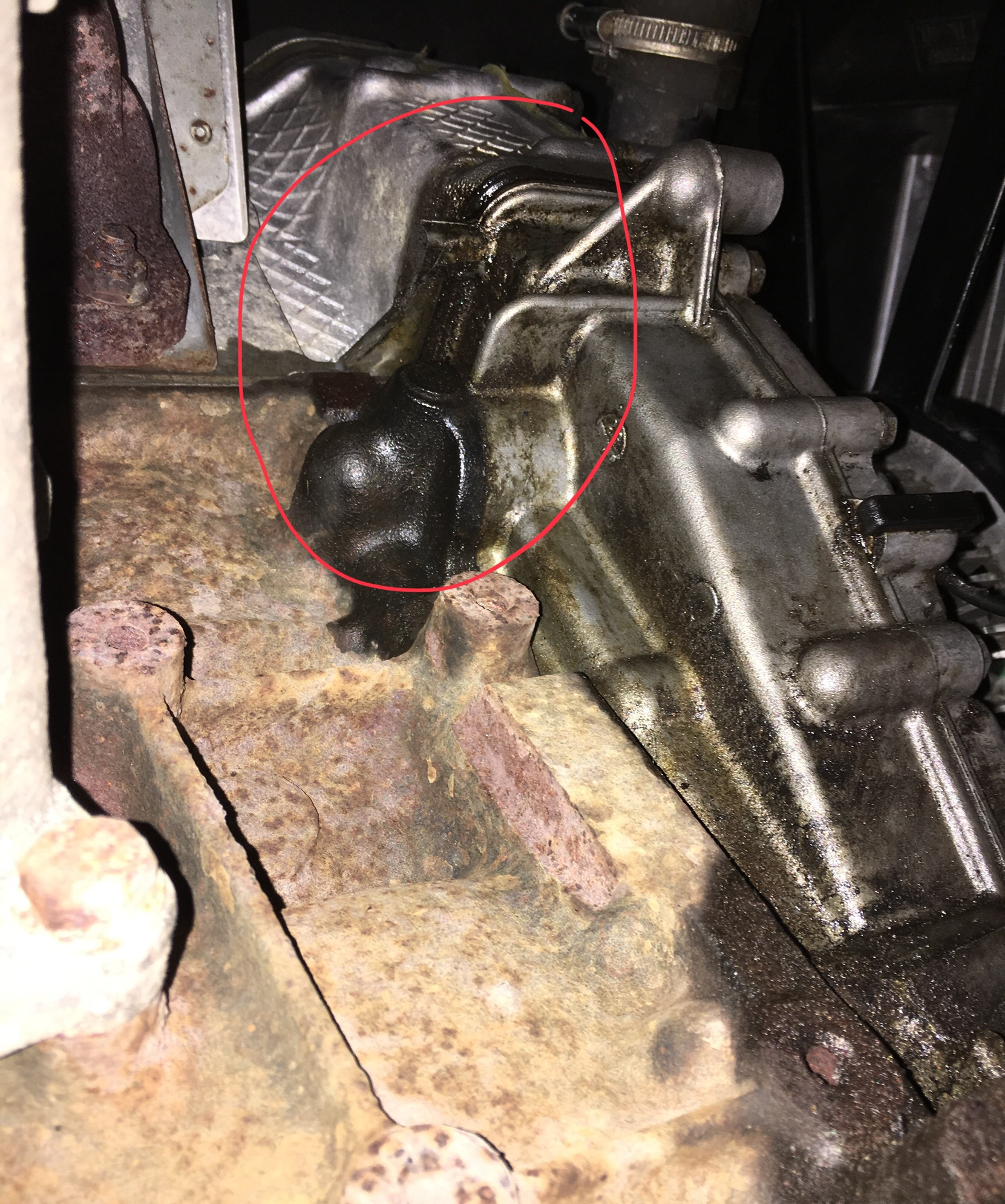

Ik zag wat ‘zweet’ op de stuurinrichting zitten, maar omdat ik niet precies wist waar het vandaan kwam heb ik deze schoon gemaakt in de hoop na een tijdje meer te kunnen zien. Nu zie ik ‘helder’ kleverig vocht hierop neerkomen (een druppel na een paar dagen gebruik) waarvan ik denk dat het dus koelvloeistof is. Ik heb eens gekeken of het mogelijk van hoger af zou kunnen komen en ik heb wat foto’s gemaakt. Zou het mogelijk hier vandaan kunnen komen? Ik denk zelf dat het bij het voorste gedeelte (waar de ketting achter zit) vandaan komt. Is dit iets om me zorgen over te maken? Is dit iets wat vaker voorkomt bij het m43 blok? Het gaat overigens om een Z3 van 1998 met een 1.8 motor.

Er is op e46fanatics iemand met het zelfde probleem (http://forum.e46fanatics.com/showthread.php?t=1081258) maar er is nog geen reactie geplaatst. Ik heb het in veel mindere maten dan hij, daar kwam het rubber ertussen uit. Bij mij is het "zweten". De e46 heeft net als de e36 ook het m43 blok gehad, dus ik denk dat er veel meer mensen moeten zijn. Of ik ben een kniesoor en de rest van de wereld kan ermee leven/valt het niet op.
Overigens zit er geen koelvloeistof in de olie. Het gaat dus niet om de koppakking maar om de rubberen pakkingen tussen de Distributiecarter helften. Om zeker te weten of het koelvloeistof is of olie is, zal ik van het weekend de boel eens schoonmaken en dan kijken wat eruit komt.
Ik denk dat ik Ruud van Vuuren (http://www.z3specialist.nl/) eens om advies ga vragen. Weet iemand waar ik aan moet denken qua kosten om zoiets te laten repareren?
Ik heb geen m43 maar volgens mij is dit een klassiek probleem voor een m43 (pakking distributiedeksel).
Als het koelvloeistof is heb je grotere problemen denk ik.
