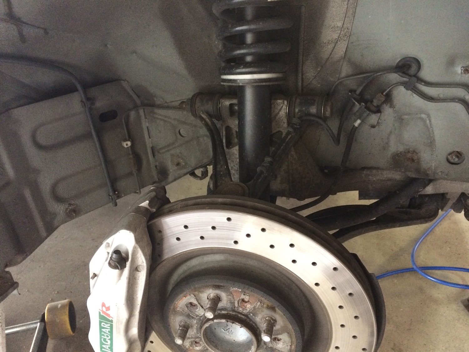

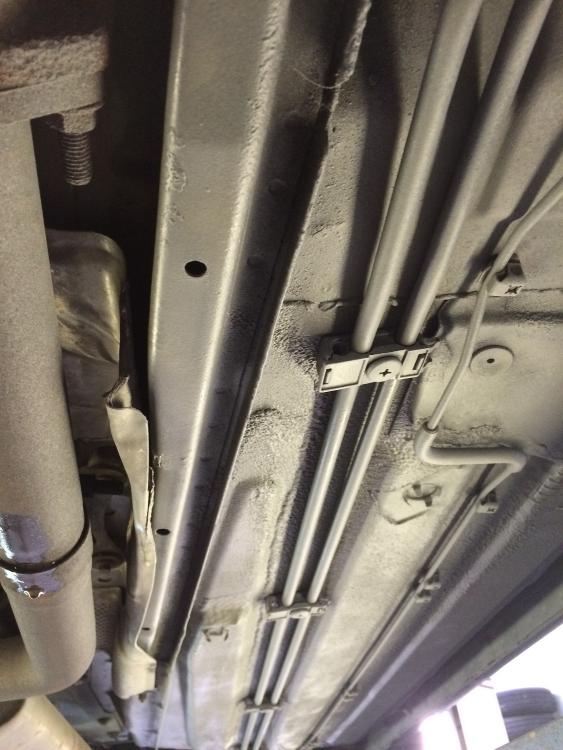

aangepast door mohikaan
Netjes de onderkant van die Jag!
Welke kleur is de onderkant nu van je Z3?
Die van mij is grijs dan vind ik het erg jammer om hem zwart te spuiten.
