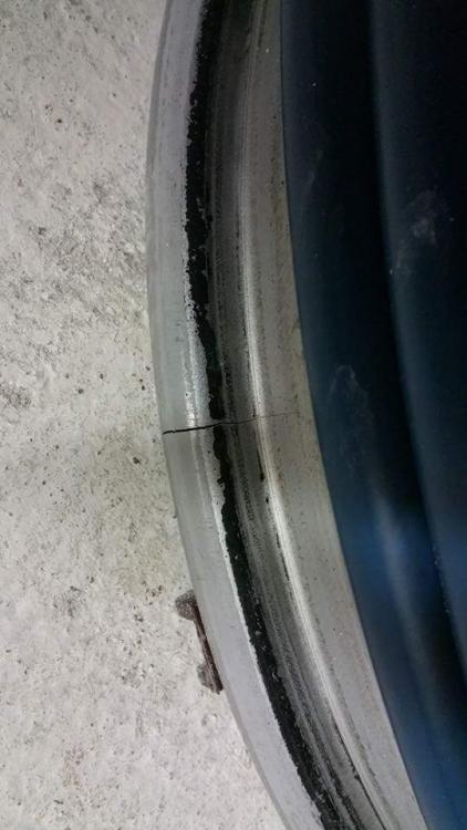

Al veel gelezen over type 296 velg. Blijft het een mooie velg vinden, echter binnen 3 maanden nu 2 wielen met een scheurtje. Nu weet ik dat er een aanpassing is geweest  dus maar 2 nieuwe achterwielen besteld.
Maar nu de vraag, hebben alleen de achterwielen er last van of ook de voorwielen?
Zijn er mensen met dit type velg die die die ervaring hebben met de voorwielen die dus ook scheuren/Cracks vertonen.
Lees op veel buitenlandse fora nml ook vaak alleen dat het de achterwielen betreft.
Ben nieuwsgierig, anders bestel ik nml gelijk 2 voorwielen die, als het goed is, aangepast zijn (kan de aanpassing nml niet lezen v.w.b. de voorwielen.
Ps. Geen run flats meer en dan toch alsnog

Voor zover ik weet heeft het alleen effect op de achterwielen. Dit is wat je het meeste over hoort en leest  Schrik wel dat ze ook scheuren met niet runflats, Er wordt/werd gesuggereerd dat dit niet zou gebeuren met niet run flats., vind dat best zorgelijk. Ik ben juist aan het overwegen om over te gaan op niet runflats om eventueel scheuren te voorkomen (rechts achter onder garantie vernieuwd gekregen). los van de veel geprezen beter comfort tijdens het rijden.
^Helaas ook bij non runflats het geval. 1e scheur was met runflats, 2e nog geen 3 maanden later met non runflats.
Velgen zijn allemaal gecontroleerd op zichtbare, maar ook eventuele onzichtbare scheuren met speciale apparatuur, niets meer te zien. Nog geen 3 maanden later zonder kuilen, gaten of extreme drempels gereden te hebben staat de auto voor controlebeurt op de brug bij BMW en...... ja hoor weer een crack.
Heb op diverse buitenlandse fora gelezen dat het ook bij non runflats gebeurd, alleen Lees bijna niets over de voorwielen en cracks en dat vind ik zo vreemd, vandaar dat ik zoekende ben naar meer info hierover

Vandaag ook geconstateerd dat de velg rechts achter gescheurd is. Kwam aan het licht via de sensor van de bandenspanning. Hij lekt nu dus via de velg.
Wat zijn de ervaringen hier met coulance cq garantie? De auto is uit 2009 en heeft 88.000 km gereden. Ik heb m 3 jaar geleden gekocht, maar niet bij een BMW dealer.
Op Duitse en Engelse forum ook heel veel klachten over deze velgen, trouwens ook over de 326. Coulance bij BMW na al die jaren, mwahh, denk dat je er niet teveel bij moet voorstellen, maar ik zou het zeker proberen: niet geschoten altijd mis.
Het schijnt mogelijk te zijn de scheur te repareren, maar daar heb ik me niet in verdiept.

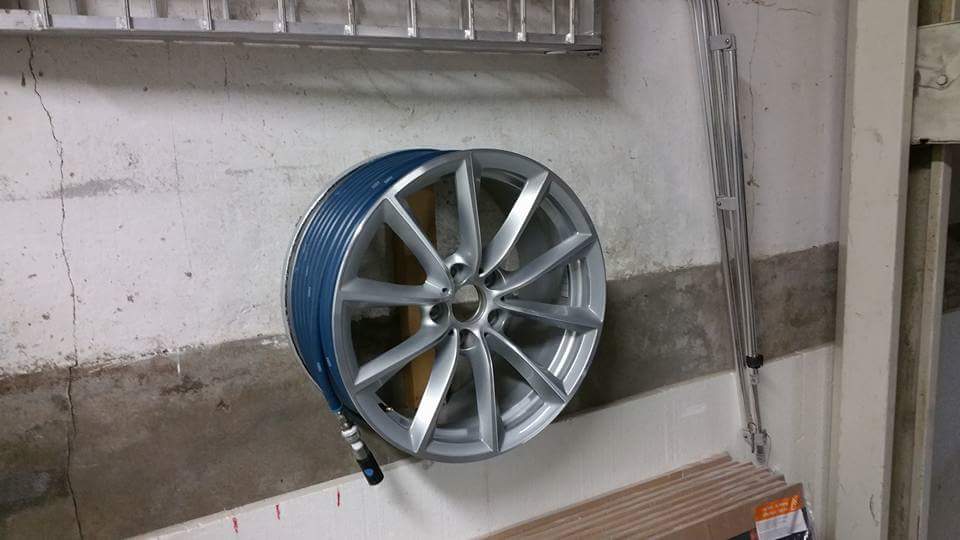

Ik heb er wel een luxe slangehaspel aan over gehouden 😇
Mooi haspeltje inderdaad!
