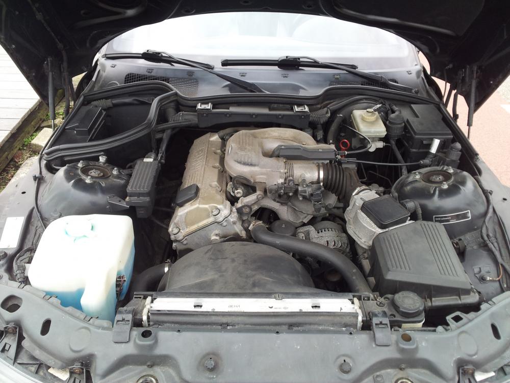

Heb me z3 niet meer, maar heb zelf ook een cc van een e36 achteraf ingebouwd. Bij mij was de bekabeling niet aanwezig, dus moest die ook aanbrengen.
V.w.b. de stelmotor weet ik dat de bowdenkabel van een 2.8 anders is qua lengte dan een van een 1.8.
De bowdenkabel van de e36 is veels te lang, want bij dat model zit die bij de koplamp ipv na de veerpoot. Je moet echt de bowdenkabel voor een z3 hebben. Ik heb destijds een nieuwe besteld en volgens mij zijn de bowdenkabels van een z3 1.8 en 2.8 ook al verschillend. Ik heb destijds ook een montagebeugel besteld voor de z3 zodat ik zeker wist dat alles goed stond qua hoek en hoogte,  maar je kan hem ook zelf maken.
1 tip, tussen stelmotor en montageplaat moeten rubbers zitten anders klikt bij aan uit elke keer een harde magnetische klik door de carrosserie heen. Toen ik hem uit een e36 haalde zaten die nml niet tussen de montageplaat en stelmotor. (Waarschijnlijk omdat die bij dat type auto op een andere plek zit)
Hoop dat je hier iets aan hebt. Heb helaas geen foto voor je, want ik had geen 2..8 wel van een 1.8. Neem aan dat je nu nml alleen een tekening heb. De bowdenkabel moet ongeveer hetzelfde lopen, dus in een lichte boog en voornamelijk gestrekt. Doe je dit niet met de juiste kabel van het juiste type, dan moet je stelmotor teveel trekken en gaat die stuk.
