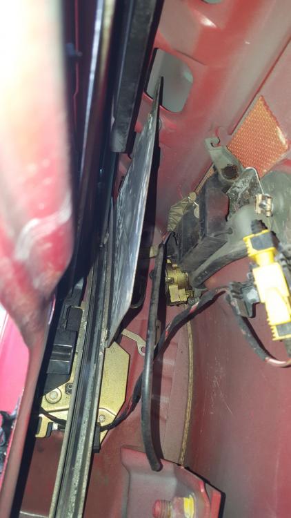

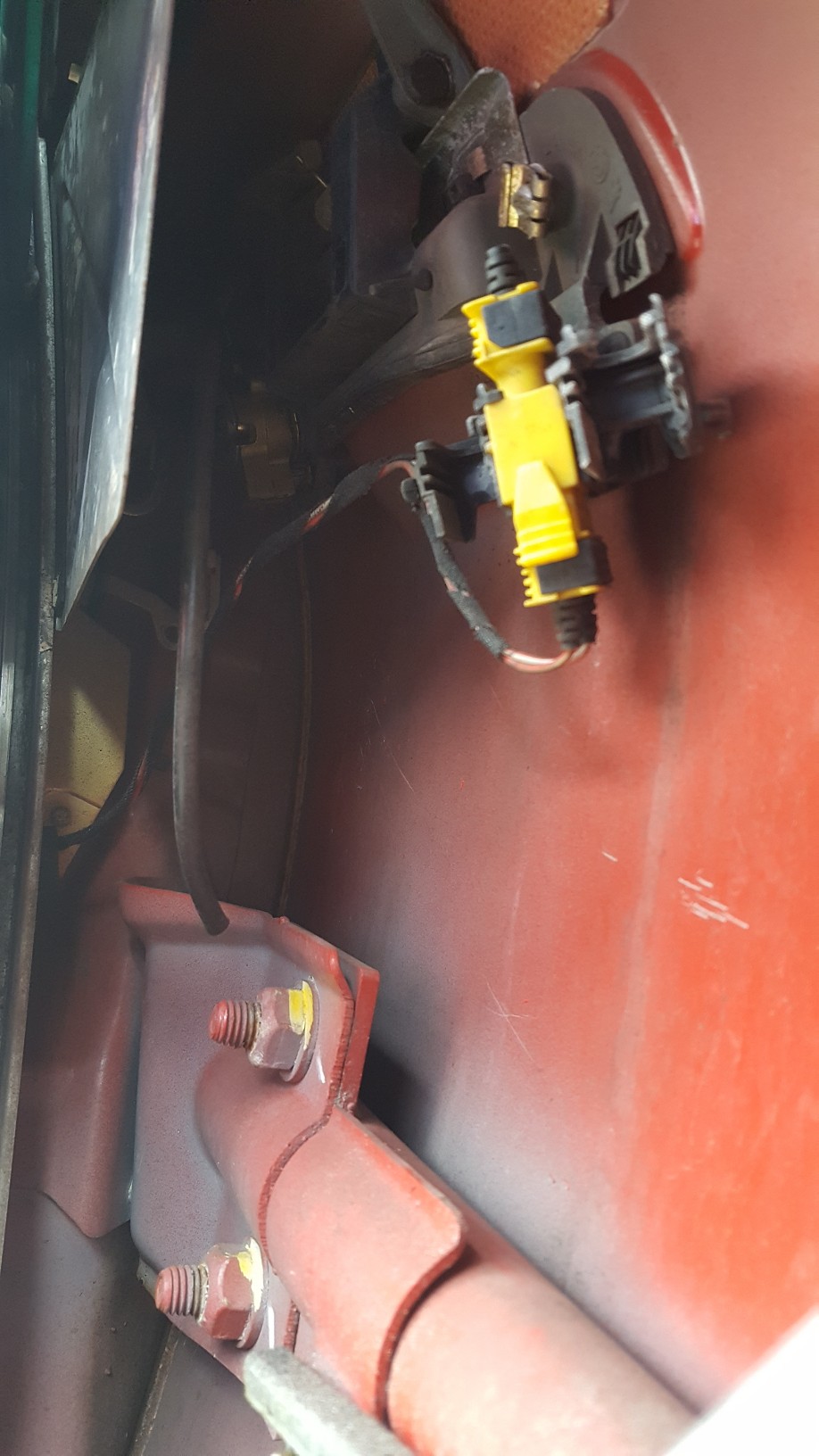

Ik heb een Z3 1.8 uit 1996. Deze heeft centrale vergrendeling met sleutel. Echter aan de bestuurderskant werkte dit  niet meer. Ik heb de deurkaart verwijderd en het slot eruit gehad. Er zat een soort haakje los wat word aangestuurd door het electronisch slot. Weer bevestigd en dat werkt dus weer. Nu zag ik echter ook een losse draad (zie foto's) die van de gele connector is los geknipt.
Weet iemand waar die voor is?
Het alarm van deze auto is losgekoppeld zag ik achter het dashboard en er zitten geen handzenders bij.

Ik meen van de radio luid speakers als je en ander  systeem bv harman kardon erin hebt met 8 speakers zat bij mij ook los

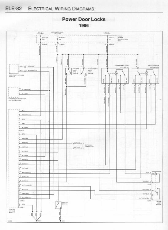

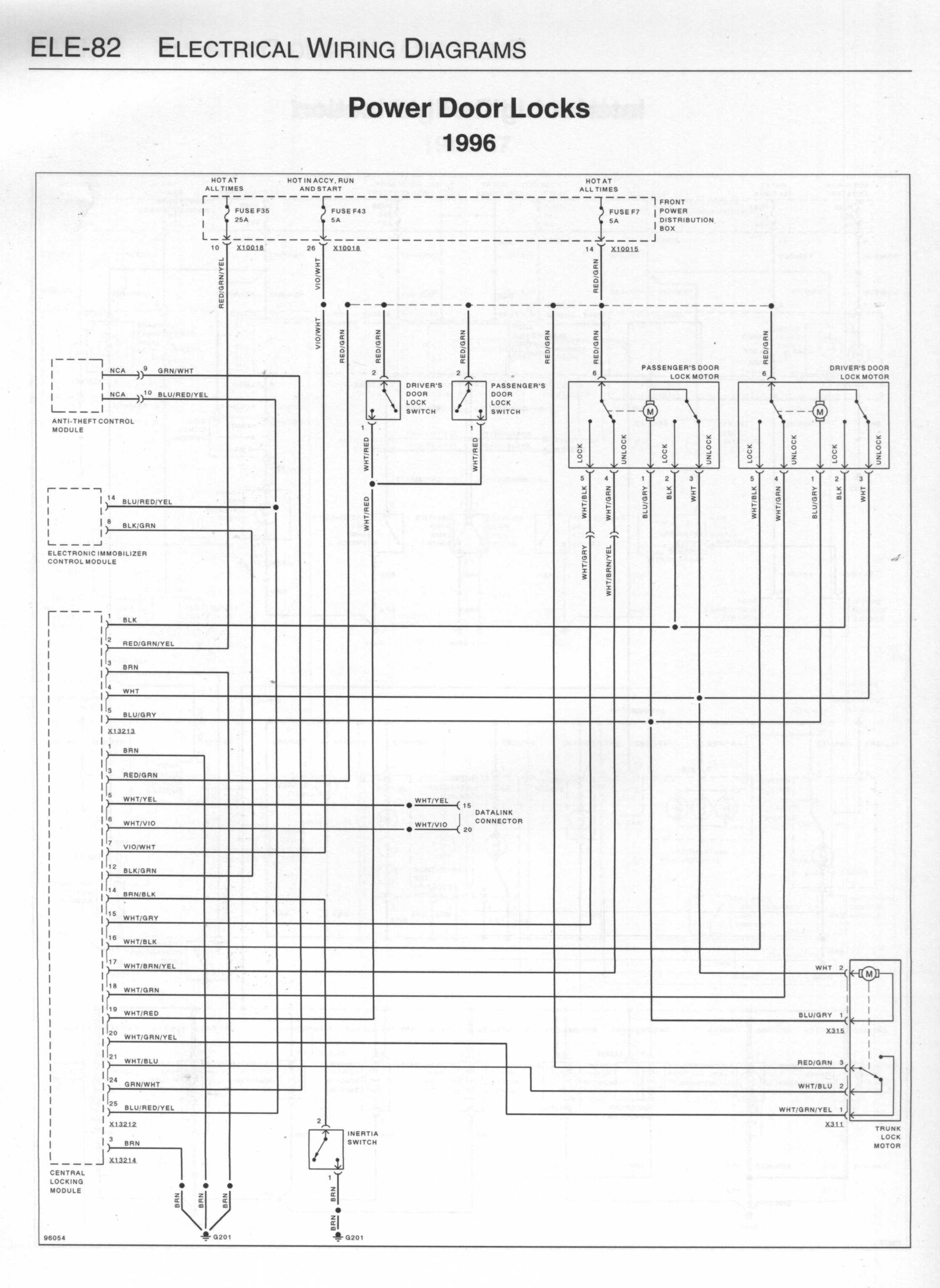

De draad is duidelijk los geknipt. De andere kant loopt naar de handgreep in de deur, dus het is geen audio voorbereiding volgens mij. Centrale deurvergrendeling werkt gewoon dmv sleutel. Op het duitse forum heb ik een schema gevonden maar ben er nog niet uit.
