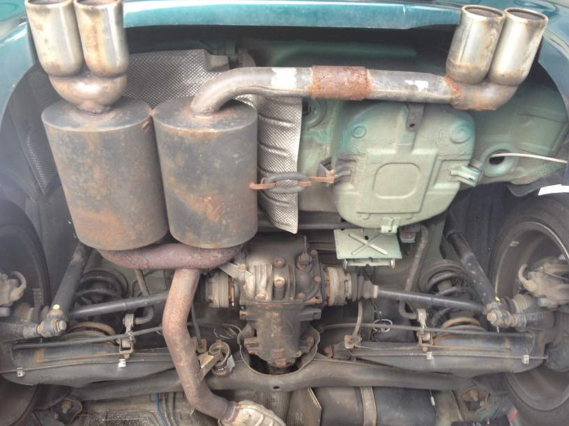

Daarbij; de vorige eigenaar had al een vreemde custom uitlaat laten monteren met 4 pijpen en twee dike einddempers. Dat wil ik wel in stand houden maar ook een beetje beter maken en dus volledig dubbel uitvoeren en zonder uitlaatspruitstuk bottleneck.

Wel gaaf die einddempers ala Z3M
