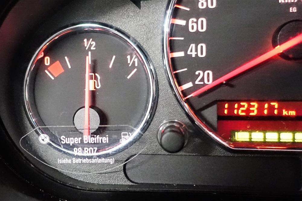

^ In mijn handleidingen en achter de tankkleppen van mijn BMW's staat 98 ROZ/RON. Bij mijn Z3 staat het daarbij ook nog op een sticker voor de brandstofmeter.
En een E46 M3 rijdt net als mijn Z3 inderdaad ook op 95 RON. De motor levert dan alleen 5-10 pk en 10 Nm minder.
