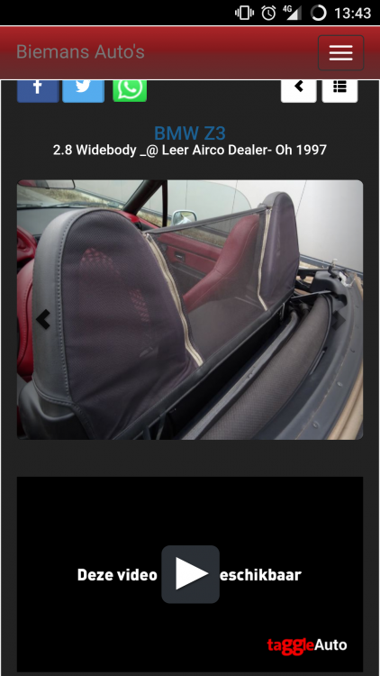

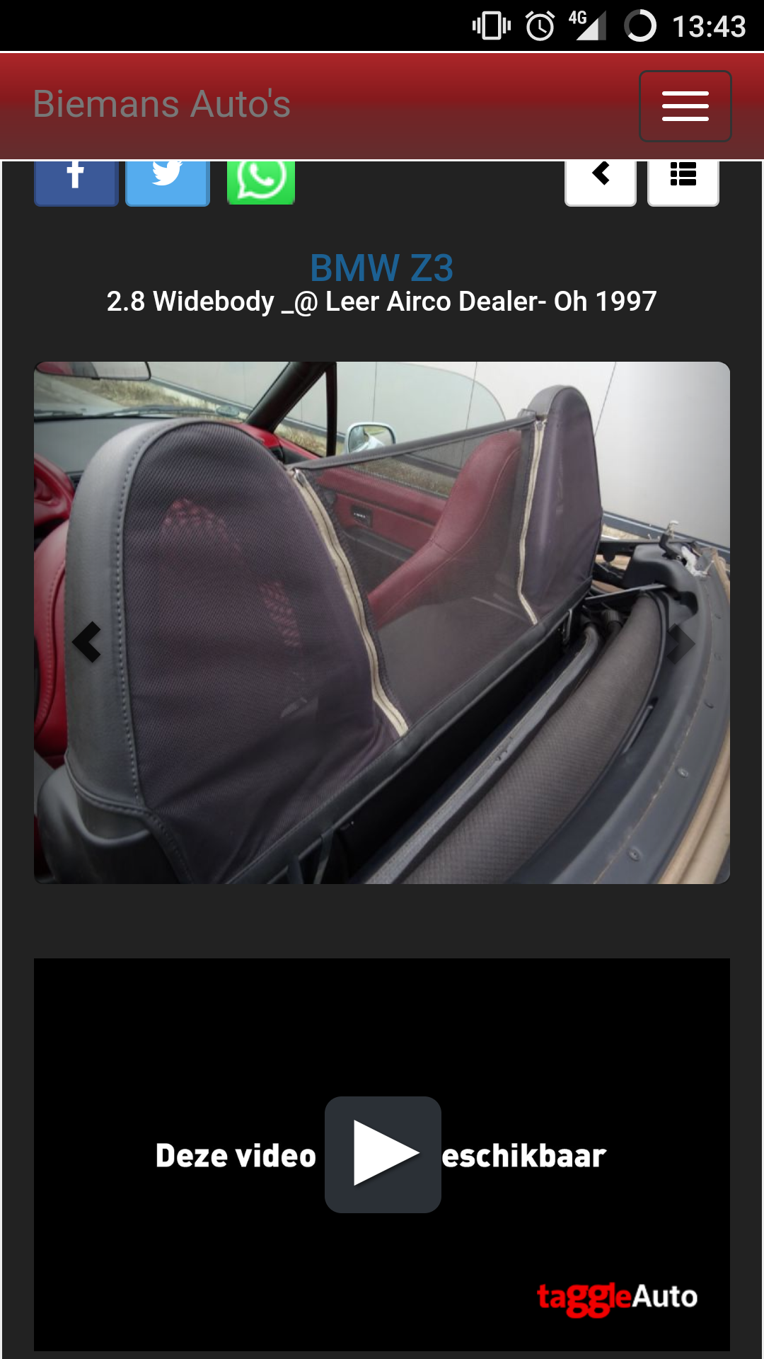

Airco zit er in. De vraag is of ie het nog doet. Maar daar kunnen we vrij eenvoudig achter komen.
Die sportstoelen, dat heb ik hier inderdaad op het forum voorbij zien komen. Leuke investering :)
Die rolbeugels is nog inderdaad een dingetje, naar mijn weten zijn dat toch gewoon die beugels achter de stoelen (is dat gewoon ook niet verplicht?)
Ik zit er eigenlijk een klein beetje mee dat er geen hard top bij zit. Maar die lijkt nog redelijk te overzien.
aangepast door timzel86
Edit tekst
2 uren geleden, timzel86 zei:
...zijn dat toch gewoon die beugels achter de stoelen (is dat gewoon ook niet verplicht?)...
Ja, dat zijn ze.
En nee, ze zijn niet verplicht.
't Lijkt erop dat ze wat vaker gemonteerd werden op de latere bouwjaren, maar ook daar zijn ze zonder geleverd...
Op de foto zijn én de rolbeugels én de 'beha'-windvanger te zien, beide zijn begeerde extra's.
De Z3-airco is niet al te high-tech, wat diagnose/reparatie relatief behapbaar maakt, mocht 't überhaupt nodig zijn om er aan te sleutelen.
En met dit weer is 't prima te testen of-ie wel koud wordt, je weet snel genoeg of er iets mee is... :rolleyes:

Rolbeugels zijn er in twee varianten: de ene is louter voor de sier en beschermt niet, de andere beschermt wel en is de duurste variant.....
