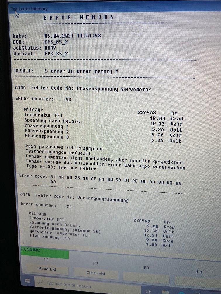

Hallo, het is al weer even geleden dat ik online ben geweest , zit nog steeds met het EPS probleem heb nu wel wat codes 611A, 611D naar boven kunnen toveren, kan alleen niet een goed oplossing voor het probleem vinden iemand een idee
De accuspanning is met 12,3 V niet optimaal; kan het aan de accu liggen? Heb je de fout ook al gereset? Ik zie dat op het moment van uitlezen de fout zich niet voor doet! Is de accuspanning nog lager geweest dan de hier uitgelezen 12,3 Volt?

Als ik het goed begrijp heb je helemaal geen klachten? Alleen het lampje en 2 foutcodes?
En toch..... denk ik aan een probleem met de spanning. Bij fout 48 is de temperatuur van de Fet 18 graden en de de relaisspanning slechts 10,32 Volt.
Bij de volgende fout 22 is de temperatuur van de Fet 9 graden en de relaisspanning 12,31 Volt.
Wellicht ben ik te simpel, maar zo een hoge temperatuur van de 1e Fet (18 graden) en de lage relaisspanning (10,32 Volt) geeft m.i. aan dat hier spanning wordt omgezet in warmte., wat niet normaal is; de tweede foutcode geeft bij vermoedelijk een andere Fet ook een veel lagere temperatuur aan. M.i. is dit een probleem in de EPS ecu, maar goed ik heb hier niet voor gestudeerd!
Ik denk zelf ook dat jouw theorie wel klopt, ik was van plan om de stuurkolom uit tebouwen en weg te brengen naar auto elect in zeewolde die kunnen hem dan reviseren.
