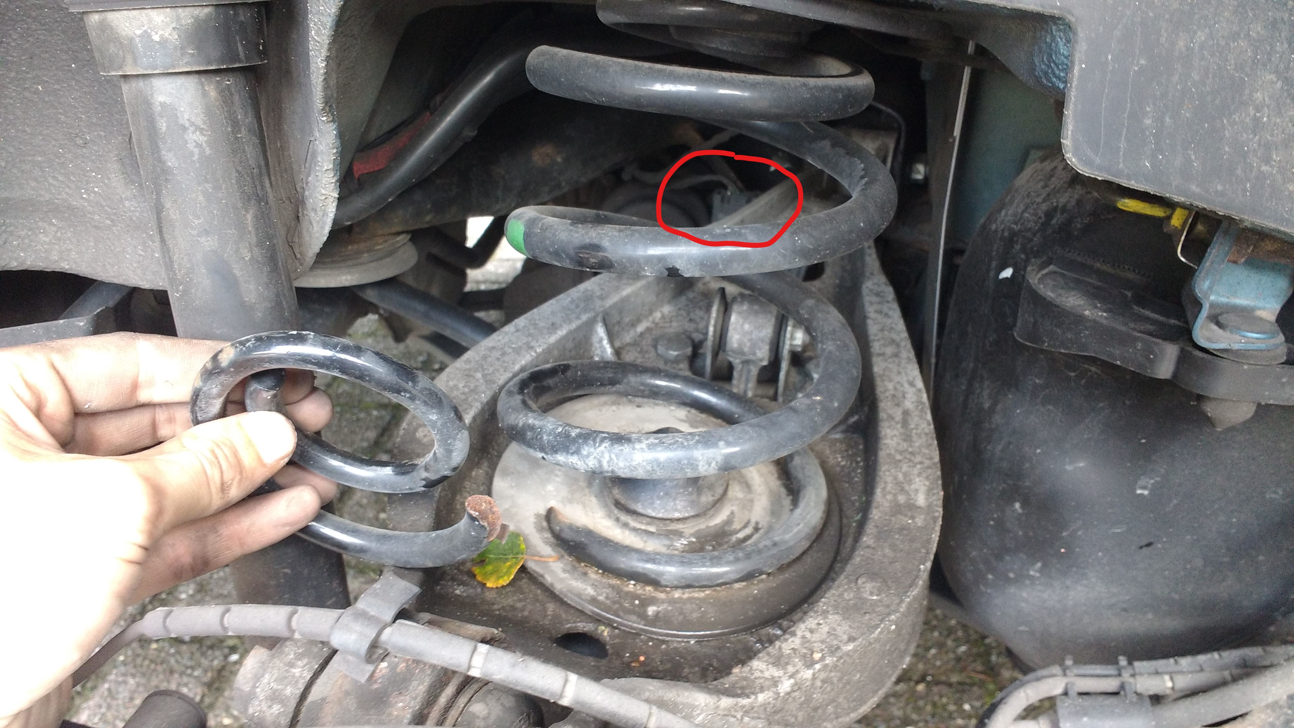

Bij het vervangen van de achterbanden is mij ook opgevallen dat mijn Z4 onbedoeld verlaagd is geweest. Gek genoeg lag het afgebroken gedeelte nog los in de spiraal. Afgezien van een sporadisch geluid (metaal op metaal snerp) rechts achter bij het nemen van ferme riggels en lompe putdeksels, niets van gemerkt... :huh:
5990c31543aac-InkedIMG-20170812-WA0013_(
@Blackwwz3 Ik heb er tijdens de bandenwissel niet opgelet, maar volgens mij is de stekker aansluiting van de hoogte sensor (net) zichtbaar op de genomen foto. Klopt dit?
^klopt, echter is de stekker niet het belangrijkste, meer het armpje. Als de as omlaag gaat voor de nieuwe veer, dan breekt die zo omdat die maar een beperkte lengte meekan
