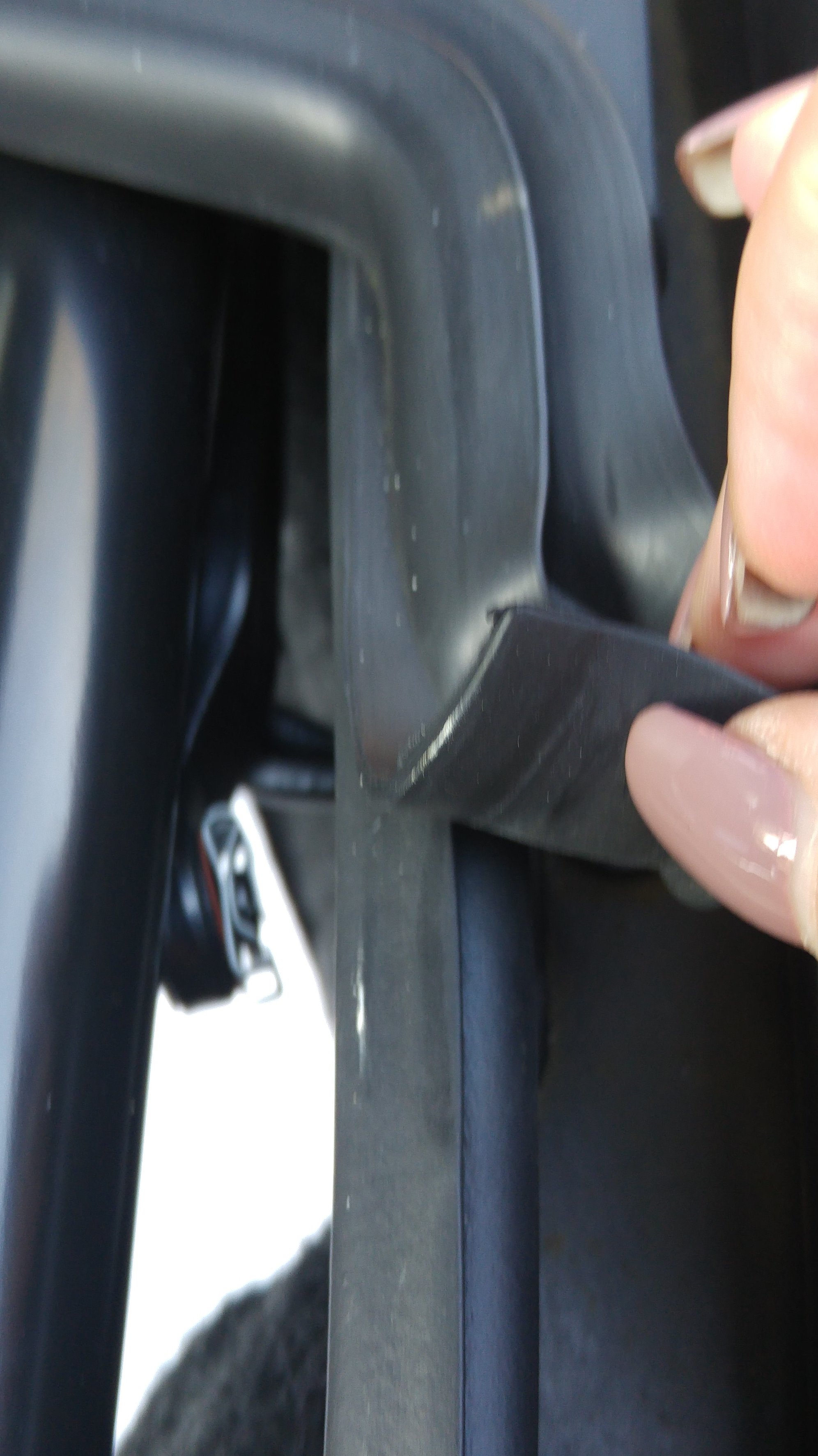

@EzZzy Rider ik heb de fotoos bekeken, maar het lijkt mij sterk dat dit bij mij de oorzaak kan zijn. Het kan uiteraard geen kwaad om dit te checken, dus taakje voor vanmiddag/vanavond
Het is nu een kwestie van regelmatig controleren hoe de zaken zich houden in de kofferbak (door vellen keukenpapier neer te leggen en checken of deze vochtig/nat worden)
Heren allen dank voor het meedenken en mee zoeken:clapping:, toch fijn zo'n forum voor een nitwit op auto-gebied als ik:wub:
Check en geen druppel te zien......ziet er gewoon keurig uit:
