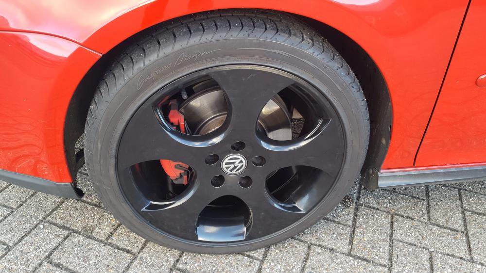

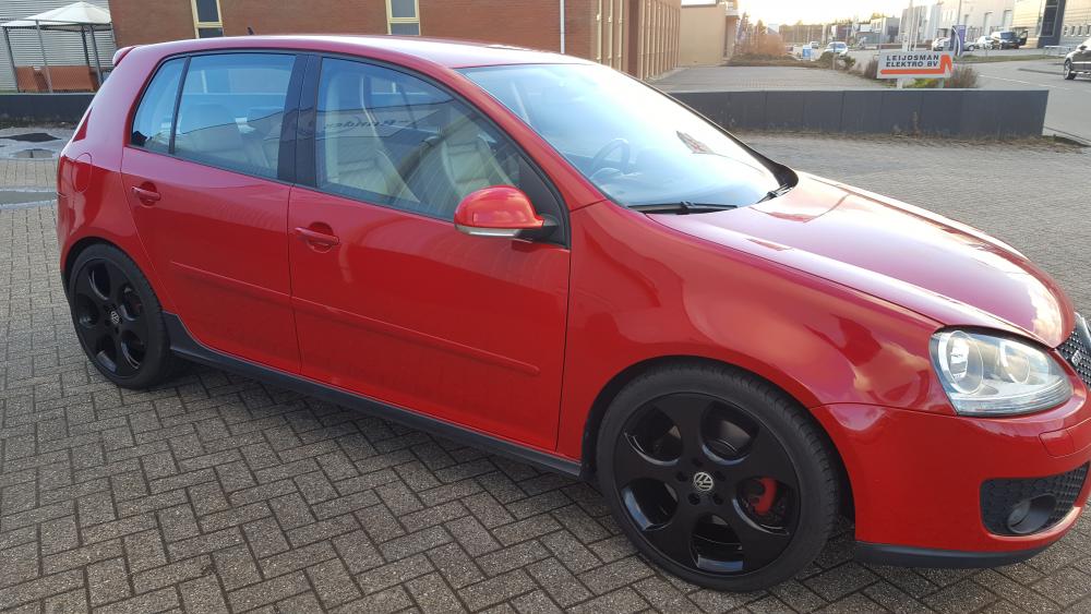

Ik heb mijn velgen laten poedercoaten,eens een keer weer wat anders!
Poedercoaten is een elektrostatisch verfproces.
Het poeder blijft aan het bespoten object plakken,waarna het in een oven wordt verhit.
58b12f524e9a0_20170126_1625391.thumb.jpg.da4f756ddc3132c3446f38f771735062.jpg  58b12f72dd333_20170126_1626281.thumb.jpg.58a23f90fc4ba788d178f72ec2dd4ce6.jpg58b12fafdaee9_20170126_1626041.thumb.jpg.59d9748f0bc18c59bc690ae51102bdf9.jpg

Is inderdaad weer eens wat anders, mooi, maar ik zou nu wel ook die chromen kieuwen vervangen door zwarte denk ik, dan helemaal zwart...:cool:
36 minuten geleden, 330dM zei:
Daar zat ik ook inderdaad aan te denken!

Mag ik zeggen dat ik er niet kapot van ben?? De kwaliteit vooral dan, want over smaak valt niet te twisten. Niet echt egaal gecoat en daardoor vrij 'vlekkerig' goed te zien op de eerste 2 foto's.
18 uren geleden, vester86 zei:
Op de 2e foto zat nog wat bandenspray op de velg wat ik kort voor dat ik de foto had genomen op de banden had gespoten!
aangepast door Hans Grapperhaus

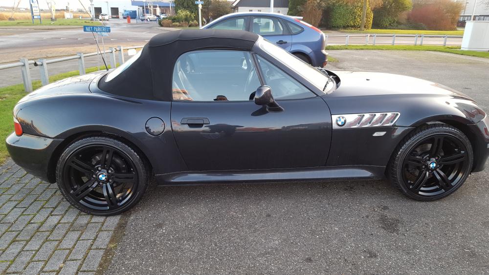

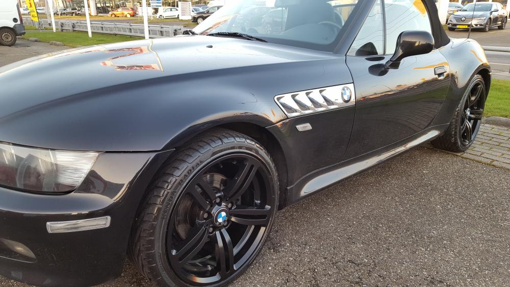

Mooie zzz
met 18"velgen komt de zzz net wat hoog liggen vin ik,
30-40mm lager leggen zou mooier zijn.(mijn mening)

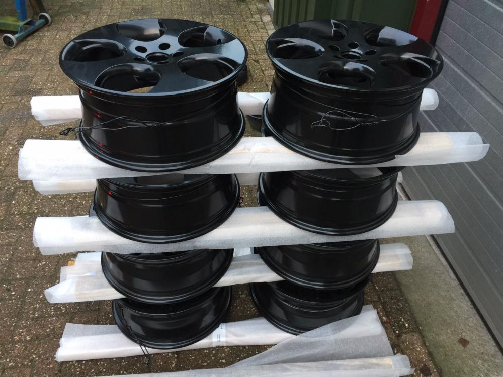

Ik heb de velgen eerst laten polijsten bij http://www.cultwheels.nl/ om de lichte stoeprandschade te verwijderen!
Daarna Stralen en Poedercoaten ik was in totaal 350,- kwijt...
