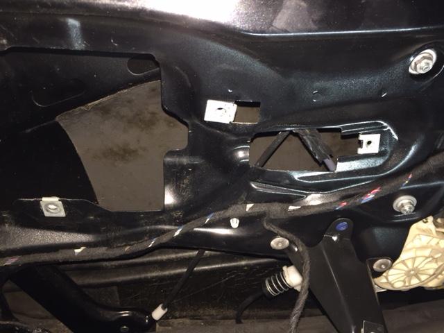

Beste Z4 liefhebbers,
hoe kan ik mijn raam stellen ? Heb reeds eerder info (howto) ontvangen, maar het binnenwerk van mijn Z4 ziet er anders uit.
dank voor een terugkoppeling.
mvrgr Stuhwalda

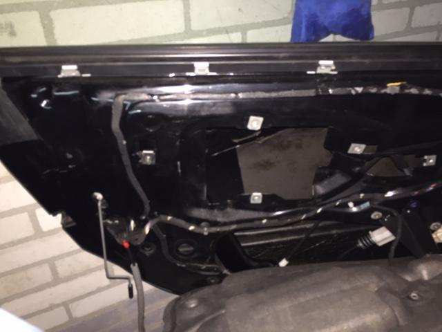

Ik snap je vraag niet helemaal.... hoe moeten we een foto waar een groot stuk van je mechanisme niet opstaat omdat het wordt verstopt zit in je deur, vaststellen of deze afwijkt van de originele van bmw ? Het belangrijkste is om het gedeelte te bekijken aan de onderkant van je glas. Daar zou je de ruit ook moeten kunnen verstellen.
Merci Lightning87, de deur en het mechaniek is origineel alleen ik vind niet de plek/mechaniek om het raam iets hoger te stellen waardoor deze beter aansluit op de raamrubbers. Ik heb hierbij nog even een nieuwe foto gevoegd.
Je kunt hem verstellen bij de klem waar onderin het glas vast zit. Dit is heel lastig, heb dit zelf niet gedaan maar een familielid heeft t 6 jaar geleden voor me gedaan toen het mechanisme kapot was
