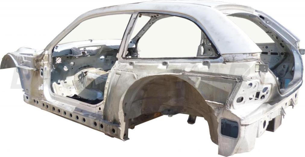

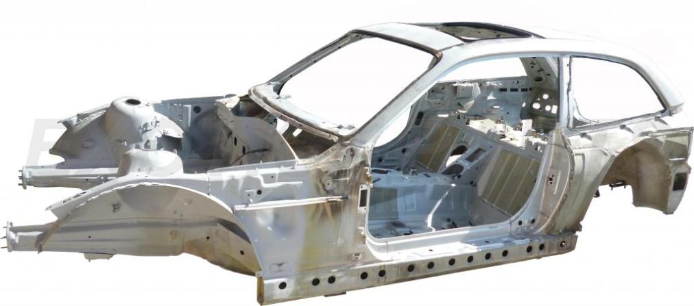

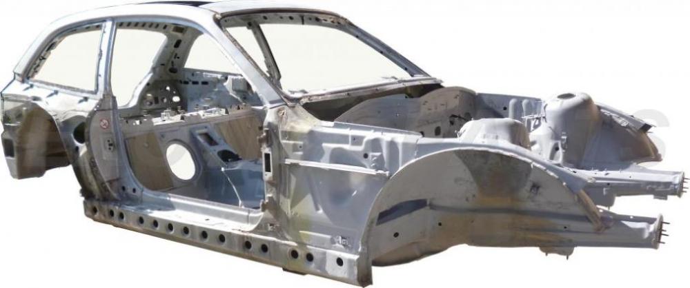

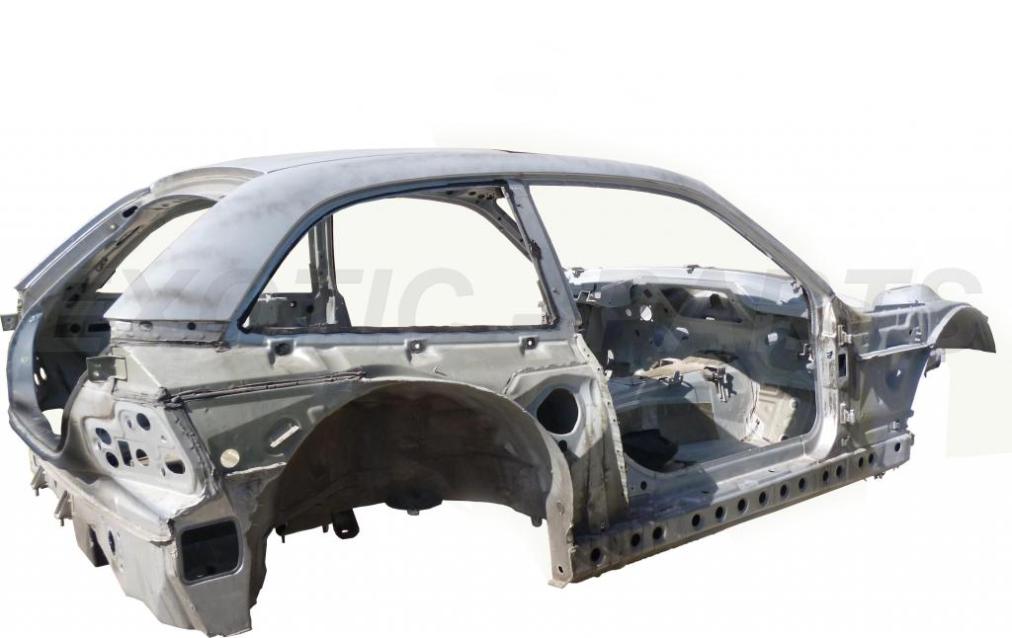

je zou het wel denken, maar echt makkelijk zal het niet zijn? zie fotos kale carros  en las al eens, the Z3 coupe has bolt on rear fenders...dus, leef je uit ;-)
