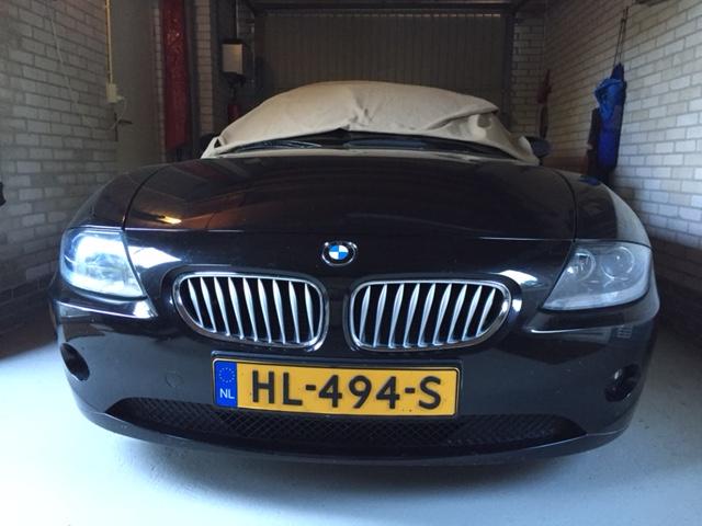

Hoi, afgelopen week de zwarte nieren van onze Z4 E85 vervangen door titaan/chroom uitvoering en de methode om de originele nieren te verwijderen was niet meer dan (met een beetje moed) middels goed vastpakken en een stevige ruk die te verwijderen......
De nieuwe konden er eenvoudig in geklikt worden. Just ter info.

Bedoel je de nieren van de 3.0 of echt chroom?
In geval van het laatste ben ik benieuwd hoe dat er uit ziet, heb je een foto?
Volledig chroom loook kun je ook wel kopen; moet je even op Ebay zoeken.
Overigens: gewoon een stevige ruk heeft wel het risico dat er wat lipjes afbreken. Je moet ze eigenlijk aan de onderkant vastpakken en dan als het ware de onderkant in een kwart cirkel omhoog trekken ... Die methode geeft de minste kans op beschadiging.
