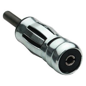

Ik heb enkele jaren geleden een nieuwe radio ingebouwd (Alpine) en heb toen gemerkt dat de aansluiting van de antenne niet paste op de nieuwe radio. Aangezien ik nooit naar de radio luister heb ik dit destijds gewoon gelaten. Echter zou ik dit nu wel graag eens op orde zetten. Ik weet alleen totaal niet wat ik hier juist voor nodig heb. Ik lees op het internet dat het blijkbaar niet zomaar een tussenstuk is dat ik nodig heb maar dat er ook een versterker op moet worden aangesloten (OEM prijs €200). Dit vind ik wel wat duur voor een beetje radio luisteren :)
Op Pelicanparts lees ik dan weer dat een gewoon tussenstuk voldoende is, zie foto :
Weet iemand of dit inderdaad voldoende is, zoja, waar ik dit stuk juist kan vinden. Ik ken niets van antenne aansluitingen dus weet eigenlijk niet eens naar wat ik juist moet zoeken.

Hoi Tom,
De eventuele antenne versterker zit bij de antenne, je hebt alleen een adapter nodig van de BMW steker naar de steker voor de Alpine, gewoon bij Conrad :
https://www.conrad.de/de/antennen-adapter-iso-auf-bmwvw-371713.html
Kijken welke je voor de alpine nodig heeft en welke achter de radio past.

Als het kan helpen, toen ik moest wisselen van de Blaupunkt naar de Clarion op mijn Z3, ik moest deze kopen. 5€ bij elke garage.
De elektricien van de garagist wist onmiddellijk wat ik nodig had...dus gok ik het is een vrij bekende nood met de BMW's...
