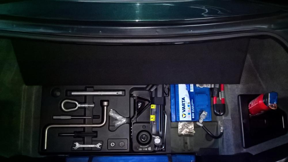

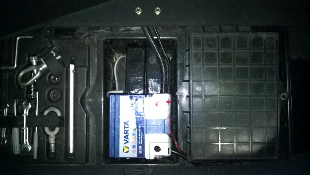

Je kan ook voor minder ah gaan en dus een kleinere Varta accu (korter) scheelt bovendien 10kg aan gewicht ;-)
dus en gewichts besparing zonder de nadelen (is ook sneller vol geladen) start zeer goed, zowel in mijn  ex Hartge z3 coupe V8 (daar scheelde het zelfs 12kg)
als in mijn Z3 coupe 3.0 en nu ook in mijn huidige Z3 roadster, daar moest ik echter een beugel bijmaken, zat net anders.
Maar, 10kg winst, veel goedkoper +win win ;-)
Ik gebruikte in alle 3 de Varta B36
zie foto hartge bak, daar moest ik dan wat opvullen met 2 schuimblokken ivm wat vast zetten met al die ruimte over.
en een foto van huidige roadster met de nwe beugel, je hebt wel 3 punten om te verschuiven, maar de accu was zoveel korter dat die niet genoeg waren haha,
maar bij de roadster kan je ook een veel lagere nemen dan de standaard 190mm hoogte, omdat de beugel anders zit (was ik vergeten, dacht beugel erover heen)
dan kan je dus lager en langere kiezen, je hebt dus niet meer nodig dan de Varta B36 qua start en power vermogen, no problems, ben ook geen groot stroomverbruiker.
