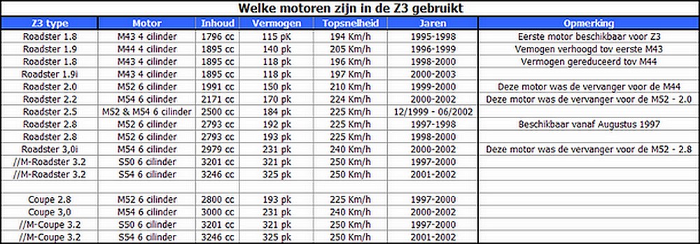

Hieronder een overzicht van forumgenoot Ad Kusters.
Voor heel veel info over de Z3 kun je op zijn website terecht. Zoek maar even in google...
Welke%20motoren%20zijn%20in%20Z3%20gebru
