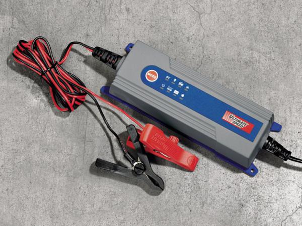

Ik heb er een van de LIDL voor mn motor, ik heb hem zojuist op de Z4 gezet en ben benieuwd of het groene lampje ooit gaat branden? Lukt het niet dan koop ik ook een CTEC voor 79 eu incl verz kosten bij de http://www.accushop.nl/C-tek-MXS5.0
Als het goed is is de LIDL lader wel geschikt voor de 70Ah van de Z4, het ding zou accu's tot 120 Ah aan moeten kunnen.

Zelf heb ik CTEK 5.0 en een Lidl lader. Als ik de spanning/stroom van beide laders volg met een zeer goede meter, dan zie ik weinig verschil.
Kort om, dat geld voor de Ctek had ik mij kunnen besparen.
Tegenwoordig heeft de lader van de Lidl een spanningsmeter. De aangegeven spanning is lager dan van de accu, door het verlies in de laadkabels.
Afhankelijk van de laadstroom = max 0.15 Volt.
