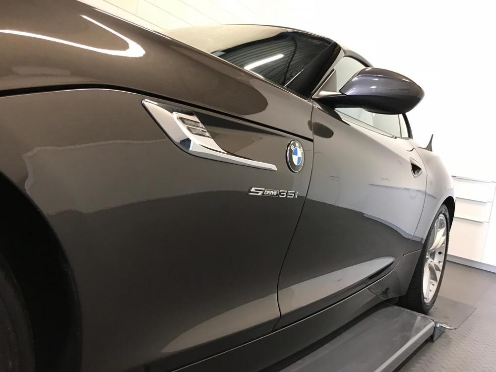

Op 4-4-2018 om 11:57 zei BMW-Z-CSi:
Glascoating is het tegenwoordig Henk.
Inderdaad :punk:
Vandaag weer opgehaald bij Detail Today in Oss en hier het resultaat:
Duidelijk verschil tussen "voor" en "na" behandeling interieur!
Ik heb ook een videootje  maar lukt me niet om die te uploaden.....
Glasscoating DetailToday.mp4
Ik kan mezelf erin spiegelen:cynical:
aangepast door Ka4
Dat klinkt als iets om te onthouden. Vooral dat witte leer ben ik benauwd voor dat dat netjes blijft. Als ik instap houd ik mijn hand ook op de zijwang van de stoel en glijd ik naar binnen. Die van mij ziet er daar nog goed uit. Ik heb auto’s met de helft minder km’s gezien waarvan een wang al verrotter was...
Het leer is ook gecoated zodat het minder snel vuil wordt. Het verschil is duidelijk zichtbaar op de foto, het scheelt echt een paar tinten lichter!
Nu de gehele stoelen (en interieur) gedaan zijn, valt het uiteraard minder op. Maar ik ben er zeer tevreden over!
