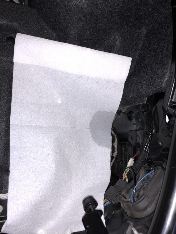

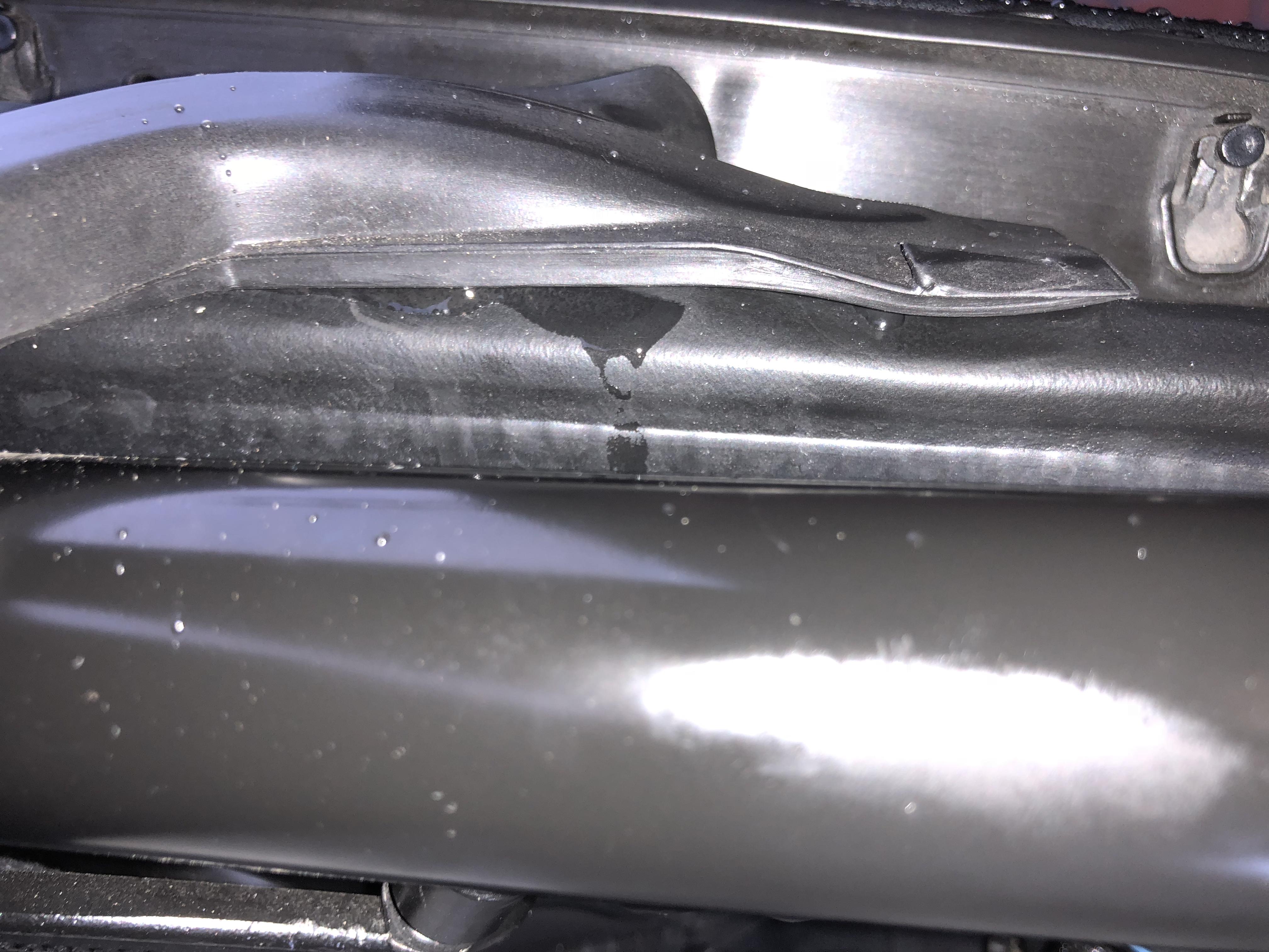

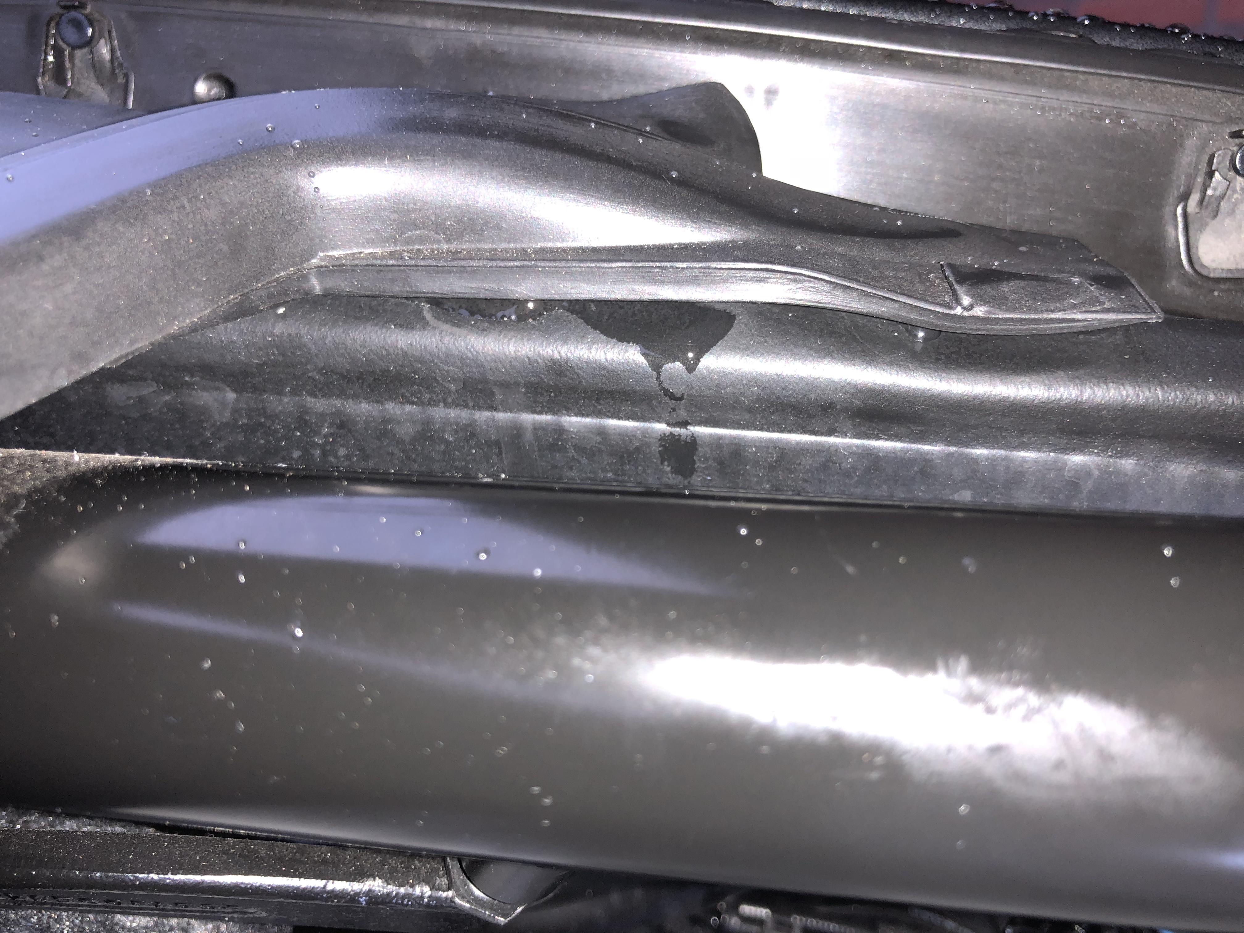

He Kees,
Ik heb ook lekkage gehad in de achterbak waardoor de accubak water verzamelde. Het lekte links en rechts.. Ik heb de fout kunnen achterhalen. Zie ook via deze link gevonden wat het probleem wat, kit gehaald en opgelost. Het probleem zit hem in de aansluiting van de rubbers, daar loopt het onderdoor. Ik heb het zelf opnieuw met kit gedicht, niet heel erg netjes maar het probleem is weg. Hier een paar foto's:
