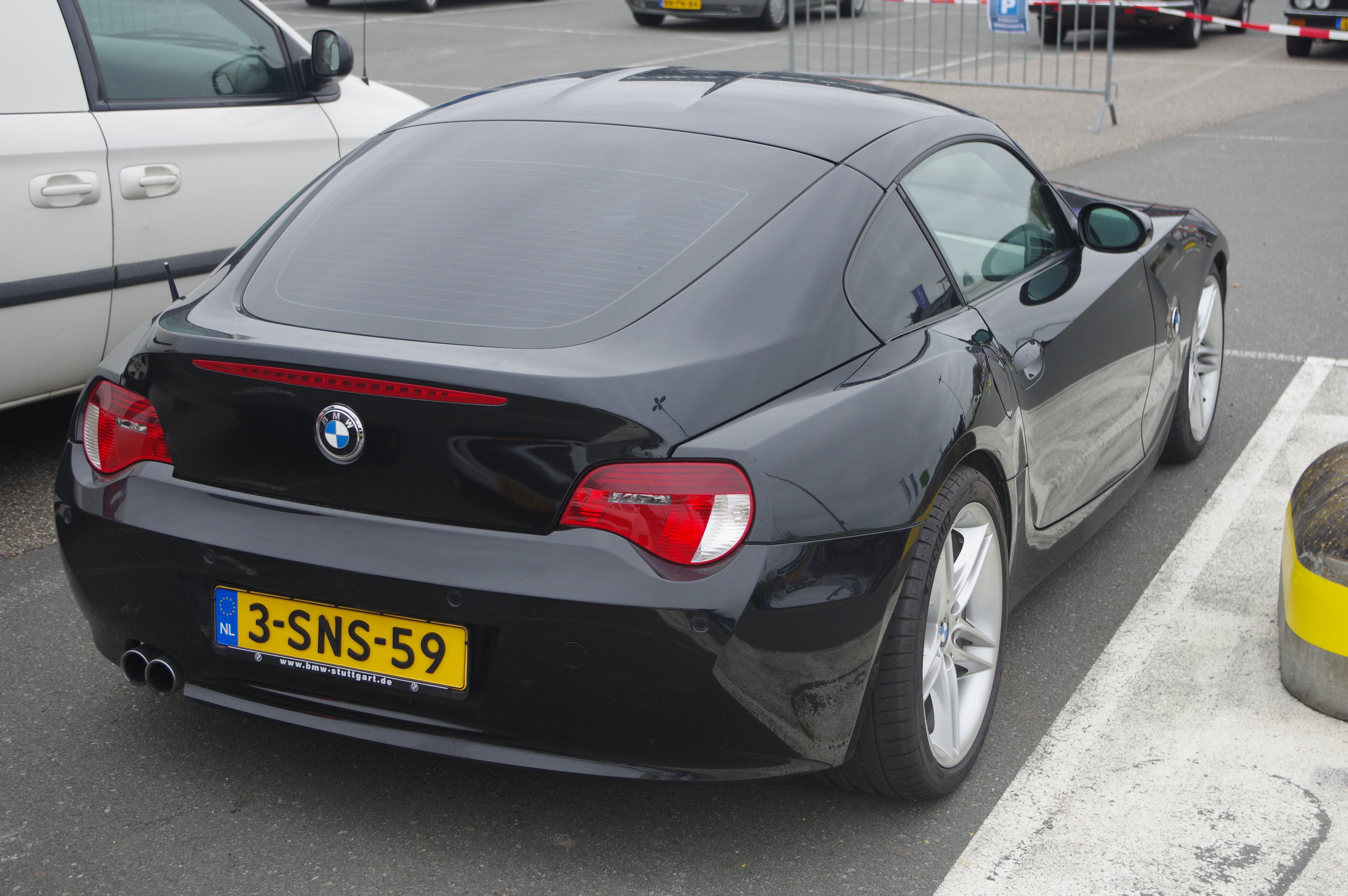

Hele mooie M coupe

Smaken verschillen, maar ik vind dit een walgelijke velg/band combinatie; i.m.h.o. moet er wel een redelijke verhouding zijn tussen velg- en bandbreedte, dus geen 11 inch velg met een 195 band. Maar gelukkig denken we daar niet allemaal hetzelfde over.
Voor wat betreft het verlagen: als je velg nu al gelijk loopt met het spatbord vrees ik dat het spul gaat aanlopen, belaad de auto eens zwaar en rij eens over een "golvende" weg, dan weet je waarschijnlijk al genoeg.
^tenzij ze daardoor net ver genoeg naar binnen vallen aan de bovenkant. Door verlaging veranert de "stance" immers ook. Maar zoals Cees al zegt: probeer eens wat uit. Vraag bijvoorbeeld eens aan als de auto stil staat aan een paar maten om in de kofferbak te gaan zitten en kijk hoe de auto dan zakt ...
achter kun je zelf al camber zetten
cm of 2 a 3 zou toch moeten lukken denk ik met getrokken banden
volgens de garage waar ik mijn velgen heb gekocht in Duitsland die vertelde mij dat ik de mijne kon verlagen met deze banden

^Ja, dat is een zeer wetenschappelijke benadering. :wacko:
Ten aanzien van de plaatjes: weet je dan ook hoe stug hun vering is, hoe hun modderkuipen eruit zien en hoe vaak ze al schade hebben gehad aan velg / spatbord? Ten aanzien van je Duitse bandenboer: wat adviseert hij dan (los van het: "wij van WC eend adviseren WC eend" van zijn mededeling: als hij had gezegd dat het niet kon had jij zijn product misschien niet afgenomen)? Zijn jouw banden bijvoorbeeld al "genoeg" getrokken (genoeg tussen aanhalingstekens, omdat geen band daar beter van wordt) en welke verlagingsset zou je dan moeten gebruiken?
Ik zeg absoluut niet dat het niet kan, alleen dat je er goed naar moet kijken als je ellende wilt voorkomen. Dat doe je wat mij betreft anders dan door wat plaatjes van internet te plukken.
Als een band "normaal" op een velg zit en je velgrand loopt gelijk aan de spatbordrand, dan kom je dus ruimte te kort. (band steekt uit of loopt gelijk aan de velg) Bij inveren komt de band wel verder maar binnen, maar niet ver genoeg, tenzij je extra camber gaat zetten (waar je banden ook niet blij van worden).
Als ik het me goed weet te herinneren heb jij achter 285/25-20 met een et van 40. Ik heb 275/30-19 met een et van 35. Die banden zijn dus even hoog (650 mm) en steken aan de buitenzijde even ver uit (jouw extra centimeter zit voor de helft aan de binnenzijde en wordt voor de andere helft gecompenseerd door je 5mm extra et.) Ik heb Eibach pro verlaging van 15mm t.o.v. M-onderstel er onder en als ik met 2 personen plus wat bagage rijd en ik ga behoorlijk hard door een "golfdal" in de weg dan wordt mijn binnenspatbord opgevroten. Gaat jou dus ook overkomen, tenzij camber, getrokken band etc.
