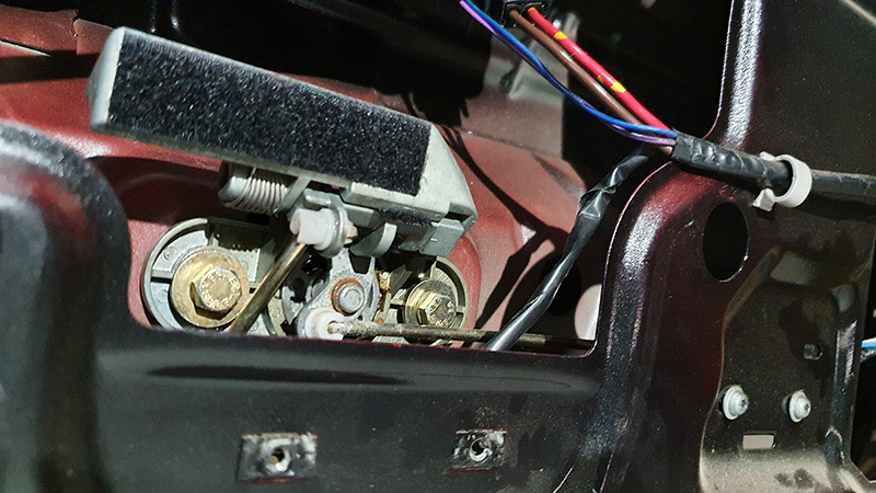

De auto moest voor APK en dan moet de kofferbak open kunnen. Bij deze het verhaal hoe ik het heb opgelost:
  • Je gooit vanaf de binnenzijde een torx T20 schroevendraaier in de kofferbak
  • Men neme bij voorkeur een lenig en niet al te lang persoon (hier helaas niet aanwezig) die tussen de voorstoelen door kruipt en in de kofferbak gaat liggen.
  • Men zoekt de schroevendraaier en draait de twee torx schroeven los in de handgreep aan de binnenzijde
  • Vervolgens is het zaak op het binnenpaneel van de kofferbak los te klikken, dit paneel zit rondom met pluggen vast. Heb je deze al eens los gehad (bijv voor het vervangen van je heckklappeabdichtungsgummi) en zijn er al wat pluggen afgebroken, dan zal het makkelijker gaan dan wanneer deze nog nooit eerder los is geweest.

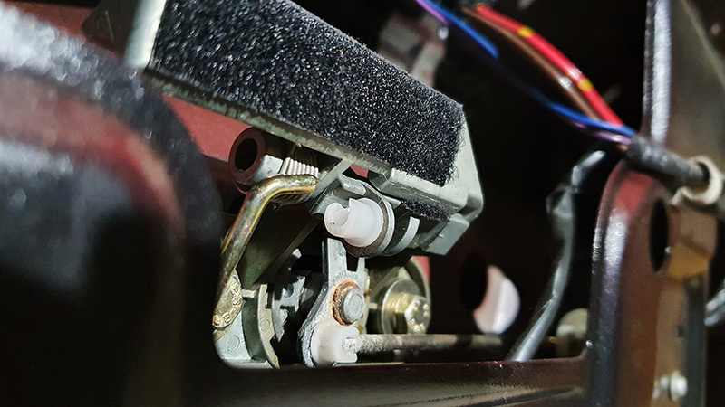

  • Nadat het paneel verwijderd is kom je waarschijnlijk zoiets als dit tegen: spacer.png
  • Een ferme ruk omhoog aan het stangetje ongrendelt de kofferbak, waarna je kunt uitstappen en de kramp uit je ledematen kunt masseren.
  • Het stangetje kan daarna teruggeklikt worden (het hoort zo te zitten) en voor de zekerheid heb ik ook nog een tiewrap om het geheel gedaan zodat het stangetje niet meer zijwaarts weg kan schieten
