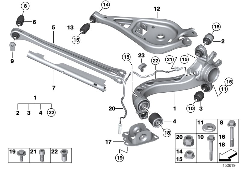

Bij het schoonmaken van mijn rechterachtervelg kwam ik onderstaande losse kabel tegen. Deze lag er los bij. Weet iemand waar deze kabel voor dient en of deze ergens ingeplugd moet zijn? Ik heb de andere wielen gecontroleerd maar kon deze kabel niet vinden/voelen bij de andere drie. De auto (Z4 2.2 uit 2004) rijdt overigens gewoon zonder signaaltjes op het dashboard. Ik heb de kabel iets naar voren gehaald zodat deze beter zichtbaar is voor de foto:

Is dit niet nummer 20 ?
20 Impulsgever ABS achter 34521166126
Zonder al te veel Z4-kennis lijkt me dat stug: een niet-aangesloten ABS-sensor resulteert in (vrijwel) iedere auto meteen in een waarschuwingslampje op het dashboard.
Als ik kijk wáár de kabel zit en hoe het uiteinde eruit ziet (erg iel voor een ABS-stekker) denk ik aan de slijtage-indicator voor de remblokken, die zit meestal ingeklikt in een uitsparing in één van beide remblokken. Als je deze loskoppelt gebeurt er niets op je dashboard; de auto 'denkt' dan dat je remblokken nog in orde zijn, ook al is dat misschien niet zo...
Ik vermoed inderdaad ook de remblok slijtindicator kabel.

Slijtagesensor.
Hoort op een remblok geplaatst te zijn,worden vervangen bij wisselen van de blokken.
