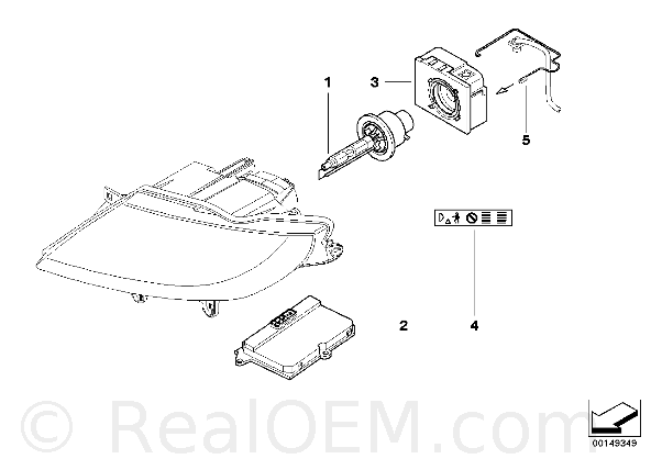

Aanduiding van de standaard xenon lamp is DS2 (35 W): zie ook hier nummer 1:
Xenon en normale lampen (zie titel) zijn niet vrij uitwisselbaar. Zowel niet vanwege de starter en het stuurapparaat (2 en 3 hierboven) als ook vanwege de bedrading van je koplamp.

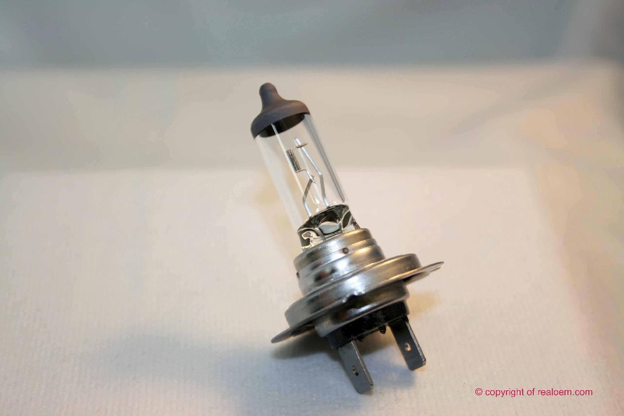

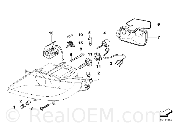

^ja dat kan natuurlijk ook. Maar pre fl is in ieder geval geen bi xenon. Ik denk inderdaad dat je gelijk hebt over wat Neo wil. :wink: Dat is inderdaad H7 (nummer 11 hieronder):220.png
