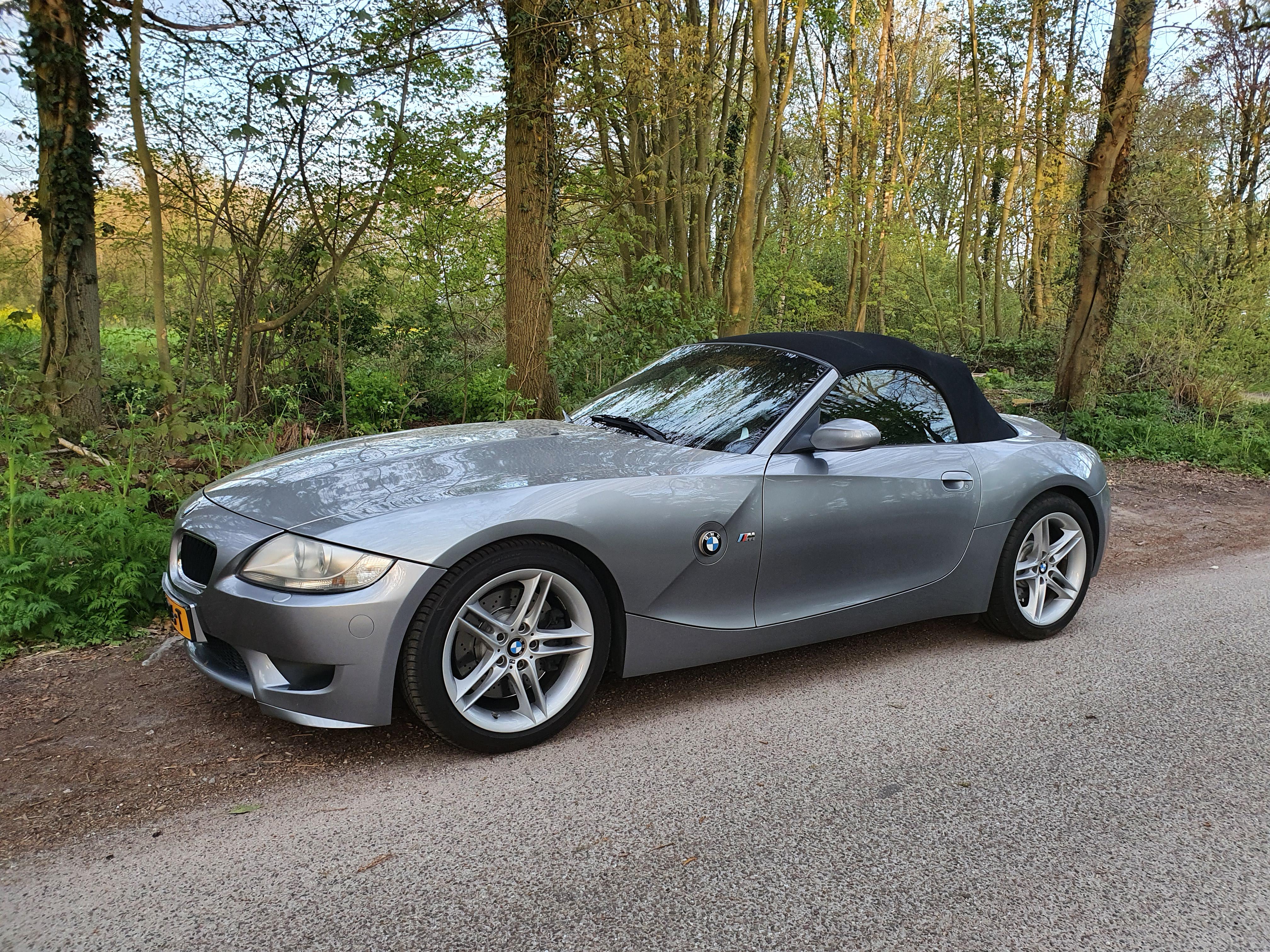

Vandaag weer even lekker een klein open ritje gemaakt, maak niet veel kilometers de laatste tijd maar dan is het dus des te meer genieten als ik met de ZZZ of ZZZZ op pad ga!
De Z4M is ook even bij een zeer vakkundige schadehersteller geweest om de 3 kleine plekjes die er waren weg te werken, met name een klein scherp deukje op het voorscherm stoorde me. En ik wilde de sidelights achter ook gespoten hebben in kleur. Daarnaast het interieur aangepakt: Reparatie slijtage instapplek (wang sportstoel) en een paar kleine plekjes in het leer op de deurpanelen aangepakt. Staat er weer helemaal fris bij en dat is toch wel fijn.
