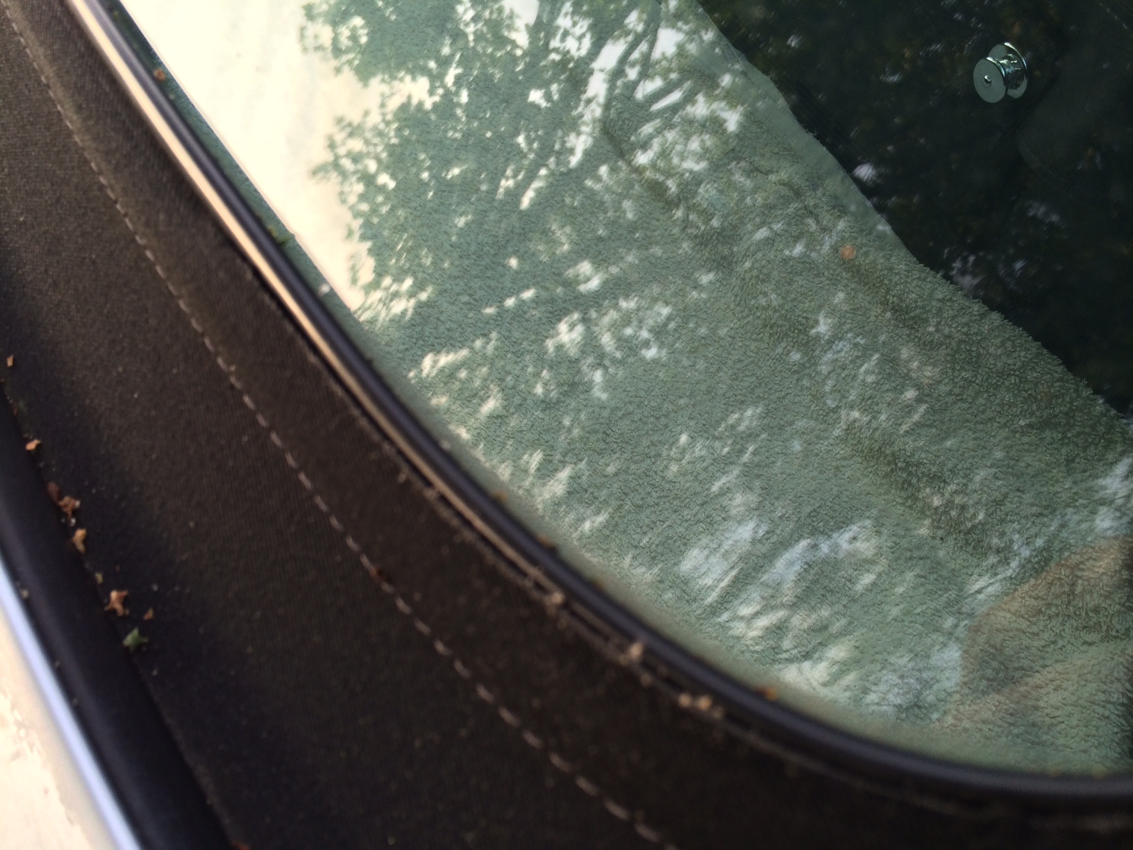

Na zonneschijn komt regen in Nederland en nu blijkt dat het hemelwater via het raampje naar binnen komt.
Uiteraard gezocht op het forum maar nog niet helemaal het juiste antwoord kunnen vinden. De naad laat los onder het harde zwarte stuk plastic van het achter raam.
Had al contact gehad met een cabrio service bedrijf in het Noorden van het land, ze adviseren een nieuw dak. Het materiaal zou krimpen en niet meer te herstellen. Je kan het omhoogstaandedak randje (zie foto) wel terug drukken maar ik merk zelf dat het inderdaad te kort is en niet meer blijft zitten. De term kit kwam voorbij …….. Maar omdat ik ooit met PUR een gat in de auto heb gedicht en zo doende ook niet meer mijn pedalen kon gebruiken (pur zakte naar het interieur) ben ik wat voorzichtig geworden en wou eerst jullie de experts vragen. Is dit op een alternatieve manier te redden of is een ander dak echt de enige oplossing?

Zag inderdaad al de pdf met hoe je een raam moet vervangen. Weet jij hoe dat zit? Als je een raam koopt zit daar dan weer dubbelzijdig tape op ? Anders kan ik hem er beter uit ritsen en zelf tape op zetten.
Voor zo ver ik weet koop je een complete set dus inclusief tape etc. Het oude raam uitritsen kan maar dan ben je wel een zipper (ritssluiting) nodig en ik ga er van uit dat die er niet meer is.
Groet Rob
Ik meen gelezen te hebben dat er bij een nieuw raam een zipper zit, de tip van de vervangers was dan ook oude raam eruit drukken.
Er zijn allerlei soorten rubbers te koop, ik moet zelf ook aan een andere ruit, bij mij is het hele rubber weg. Ik zal ook eens neuzen , misschien een breder rubber op de ruit plakken die de krimp meer opvangt. Wordt vervolgd......
Vervolg, ik had vandaag contact met een mede ztter omtrent kit voor de proppen in de A- stijl en wat aan rubbers daarop aansluit. Ik ga dat spul ook proberen, misschien is dat ook wel geschikt om de aansluitruimte te vullen van de kaprand onder het raamrubber. Daarnaast heeft een andere zetter weer een dik soort vaseline smeersel tegen inlekken langs bovenranden.

Ik ben heel benieuwd. Over een paar maand staat hij in een garage. Nu vang ik de klappen op met een zeiltje van 13.99 werkt top maar lijkt nergens op :)
Ik heb de naden en rubbers gesmeerd met loctite 8104
Officieel een smeermiddel maar werkt ook als soort vaseline alleen dan veel dikker..
Tot op vandaag is het droog binnen

Je kunt de stof met een spateltje of creditcard achtig iets weer onder het randje schuiven
en als je dan meteen met een kit/lijm spuitje er achter aan gaat blijft het nog zitten ook.
