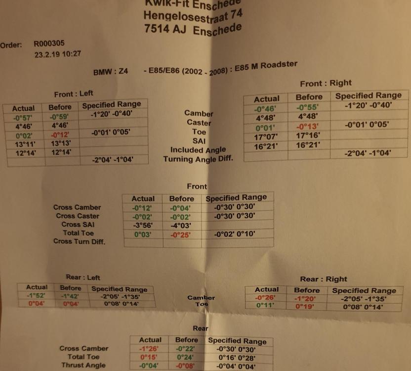

Ivm een lekke band ben ik bij de KwikFit beland, eenmaal daar heb de Z4 ook laten uitlijnen; voor én achter. Maar ze waren behoorlijk lang bezig en wisten volgens mij totaal niet wat ze aan het doen waren achter.
Ik ben de werkplaats ingelopen en zei dat volgens mij aan de camber bus aan het draaien waren, commentaar: "nee, deze is voor de sporing en meer kun je niet afstellen".
Vervolgens kreeg ik het uitlijnrapport, met de mededeling: "achter kregen we het niet beter dan zo." In mijn optiek hebben ze met de onderste draagarm (die met name de camber bepaald) geprobeerd de sporing goed te krijgen. Met als gevolg, onderstaand rapport waarin de Camber compleet aan de haal is gegaan. Een wiel staat ook zichtbaar rechter onder de auto dan de ander.
De vooras is duidelijk beter, en de auto is wat minder spoorgevoelig. Echter lijkt me dat de achteras, met name rechts achter, nu toch echt compleet verkeerd staat.
Mijn voornemen is om hiermee terug te gaan en ik zie in de link van @Shoveltje dat de "Specified Range" (rolt bij KwikFit uit de PC) niet overeenkomt met hetgeen daar op het foum gespecificeerd.
Is de rear Toe eigenlijk wel aan te passen? En zo ja, is dit aan te raden met bovenstaand rapport?
aangepast door Deejac

Ik heb uit betrouwbare bron vernomen dat je op zoek moet naar een specialist die gebruik maakt van een Hunter uitlijnbank; KwikFit valt niet in die categorie...
Profile wel, maar ik weet niet hoeveel vestigingen ze hebben. Heb mijn E85 vorige week uit laten lijnen bij Profile in Breda, en heb in elk geval gezien dat alle variabelen in te stellen zijn aan dit onderstel.
Zorg wel dat ze er inderdaad een specialist aan laten werken, want iemand zonder ervaring gaat er weinig van bakken! 😉
