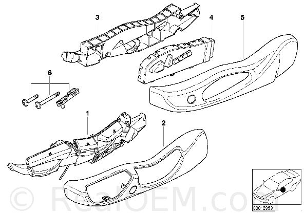

- ik heb beige M stoelen met aan de zijkant dus beige plastic waarin de zwarte (elektrische) stoelbediening zit;
- op basis van ervaringen met mijn vorige Z weet ik dat dit beige plastic na verloop van tijd anders verkleurt dan het leer;
- omdat ik verder geen beige plastic, maar wel zwart plastic in mijn auto heb, heb ik er daarom liever zwarte "covers" op.
In dit plaatje gaat het dus (slechts) om het vervangen van nummer 5.
Heeft iemand zijn / haar stoelbediening wel eens gedemonteerd? Mijn verwachting is dat er 1 / 2 schroeven of torx bouten in de cover zitten (in ieder geval 1 onder het ronde afdekplaatje) en dat als je die losdraait nummer 4 en 5 er samen af komen. Nummer 4 lijkt dan in nummer 5 geklikt te zitten en zou er dus relatief makkelijk uit te halen moeten zijn. Mij is in het plaatje niet helemaal duidelijk wat het derde onderdeel van nummer 6 is (bestaat uit twee bouten en een voor mij niet bekend onderdeel) en of ik daar nog iets mee moet.
Ik kan er gewoon aan beginnen (zal ik binnenkort sowieso wel doen) en zien wat ik tegenkom. Zo moeilijk kan het niet zijn zou je zeggen. Maar om nu te voorkomen dat ik wat mis waardoor ik iets mol; heeft iemand dit al eens uit elkaar gehaald en klopt mijn aanname over hoe e.e.a. in elkaaar zit een beetje?

eeeuuh even denken hoor,ik heb ze van een e39 eens losgehad,idd wat schroefjes en klikwerk.
gewoon aan beginnen en dan wijst het zich vanzelf.
