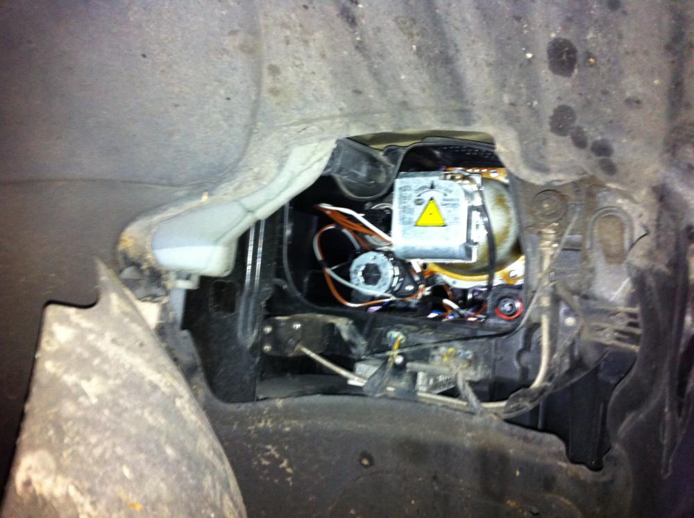

Aangezien ik maandag voor een weekje met de Z4 naar Engeland ga, heb ik mij even verdiept in het afstellen van de (xenon)koplampen voor het links rijden. De standaard instelling voor rechts rijden verblindt in GB je tegenliggers.
Het instructieboekje geeft aan dat de koplampen zijn voorzien van een hendeltje waarmee je de reflectorspiegel kunt verstellen. Na enig zoek en priegelwerk blijkt het een prima systeem.
Je opent het bovenste luik in het spatscherm en verwijdert daarna de kap op de achterkant van het koplamphuis door de metalen beugel weg te draaien. Links naast de xenonlamp zit een plat hendeltje dat omhoog of omlaag gezet kan worden. Voor NL staat die standaard omhoog, en door hem omlaag te drukken wordt de koplamp ingesteld voor links rijden.
Zowel bij de linker als de rechter koplamp zit het hendeltje links naast de kap op de achterkant van de xenonlamp. Zorg wel dat het contact uit staat want je wilt geen klap van de hoogpanning van de xenonlamp krijgen! Daar staat namelijk ca. 30.000 Volt op!
Het gaat eerlijk gezegd verreweg het makkelijkst als je de voorwielen demonteert. Dan heb je er goed zicht op.
Het glas van de lampen afplakken met zwarte tape is dus niet nodig. Handig om te weten lijkt me.

Foto van de rechter koplamp!

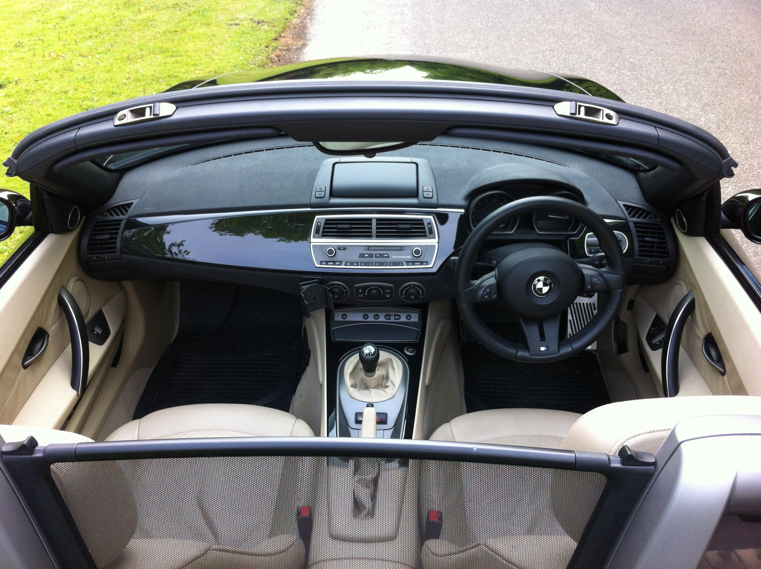

Aangezien ik toch lekker bezig was heb ik ombouwset voor het stuur rechts er ook maar ingezet. Is best handig voor de komende week! :cynical:

even een domme vraag misschien, betekend dit dat je dus ook gewoon rhd koplampen kunt kopen en in je Z4 zetten ?
Er bestaan dus geen LHD en RHD koplampen. Ze zijn allemaal identiek, en met het hendeltje stel je ze in voor het land waar je rijdt.
