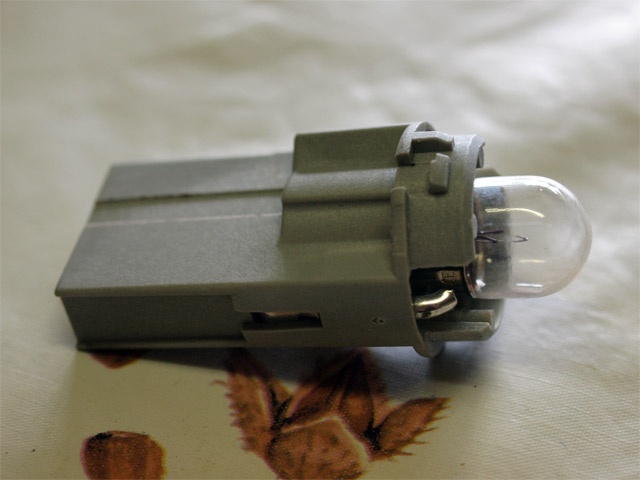

In mijn coupe zitten de lampjes van de achterlichten in zulke houders met bajonetsluiting:
Die lamphouders zijn toch standaard voor de Z3 of niet?
Bij de dealer (Ekris, Velp) zei men dat het niet-standaard Hella materiaal is en ze het ook niet kunnen bestellen voor me.
Bij de automaterialenhandel (Brezan) vermoeden ze dat het toch wel speciaal voor BMW is aangezien deze houders niet in hun Hella catalogus staan.
Wie kan hier duidelijkheid over verschaffen?
(er is een nokje afgebroken en ik heb nieuwe nodig, vandaar)

50+ views maar nog niemand die even heeft kunnen kijken bij zijn of haar eigen achterlichten?
Als deze lamphouders standaard zijn voor een Z3 (of alleen voor een Z3 Coupé?) probeer ik gewoon nog een andere dealer.
In mijn smallbody zitten ze gewoon in het achterdeksel.
Daar heb je natuurlijk niks aan, maar hier staan de bmw nummers voor de jouwe.
Daar heb ik gekeken en Ekris kwam aan de hand daarvan met een klein zwart plastic dingetje aan waar de gloeilamp standaard in zou moeten zitten. Dat was trouwens nummer 5 op het schema met onderdeelnummers.
Zat er niet wellicht een verkeerde lamphouder in je armatuur? (hoe kan dat nokje toch afbreken? :lol: )
Hier zie ik 'm volgens mij tussenstaan:
http://www.ebay.com/...cvip=true&rt=nc
Maar die staat in de etk niet aangemerkt als z3 coupé
(onderdeel 63211387659 alleen 3 serie e36)
Maar ik heb natuurlijk geen z3 coupé, dus ik roep maar wat :guitar:
aangepast door GuidoK
Ik heb zowel bij mijn coupe als de roadster wel eens een achterlichtje vervangen en volgens mij zijn de fittingen bij beide modellen hetzelfde. Dan zou je dus deze moeten hebben: http://de.bmwfans.info/parts/catalog/Z3/Roadster/Europe/Z3_2.2i-M54/LHD/N/2001/august/browse/lighting/rear_light/
Ik weet uit ervaring dat de lampfittingen niet de best gedocumenteerde Z3-onderdelen bij BMW zijn. Mijn dealer heeft ook als eens een half uur gezocht naar een kleine fitting die alleen als E36 onderdeel in de lijst stond.
die tekening lijkt iig wel goed op het onderdeel.
Het lijkt er inderdaad op dat deze lamphouders standaard materiaal zijn voor de E36.
Bedankt voor de informatie allen!
