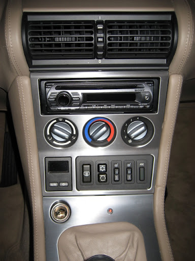

3: Achteraan op middenconsole is voorziening voor 3? schakelaars. Waarvoor? En wat zat of zit er in het midden (is open gat bij mijn auto)
Hier kunnen bijvoorbeeld de schakelaars in voor de achteruitverwarming, stoelverwarming, etc.
Daar kunnen in een roadster knoppen zitten. Bij mijn coupe zit er een nutteloos ondiep bakje. (heb er geen foto van)

Die schakelaars? Bij mij staan die vooraan op middenconsole (achteruitverwarming en stoelverwarming) Ik bedoelde de drie voorzieningen voor schakelaars in middenconsole onder elleboog (dus helemaal achteraan)
Die heb ik ook voorin zitten:
Jij bedoeld toch helemaal achterin. Daar kunnen vanuit BMW gezien twee dingen in: bakje, plaatje voorschakelaars (met frame) (resp 19, 20, 21 hieronder)
Bakje kost ongeveer €3,90 ex BTW, dus dat is snel opgelost. (meer info hier)
