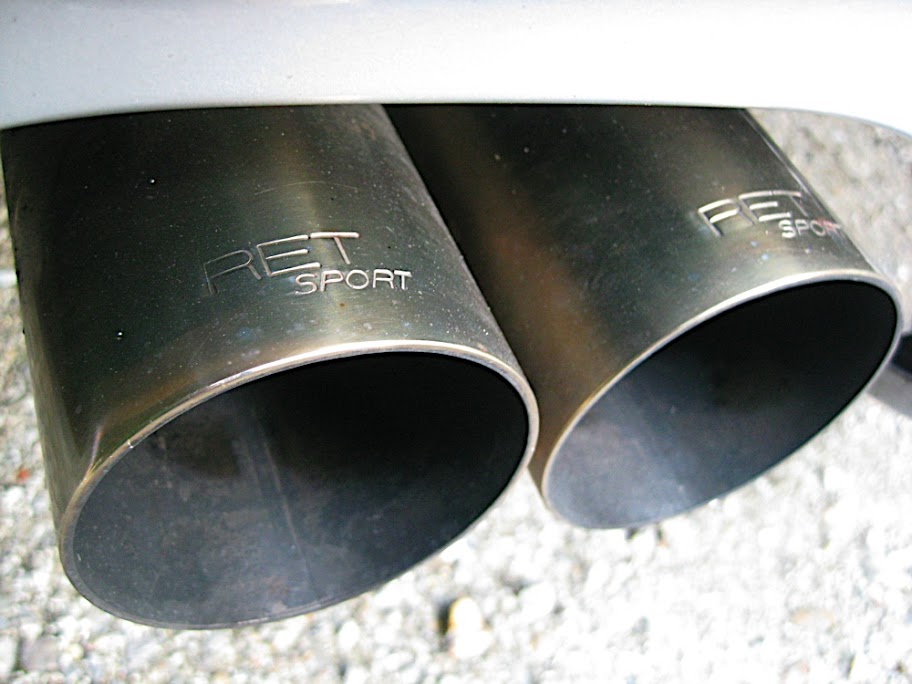

Ik rij dus jaarlijks door de (hel) euhm, technische keuring met een Eisenmann die reeds op de originele (duitse) papieren vermeld stond. Zodoende kunnen ze me niks meer voor wat betreft de uitlaat. :newblush: Hij doet daar nochtans de hoofden draaien als ik de QP start :schater:
Wil je echter een sportuitlaat eronder, moet ie de nodige homologatiepapieren hebben en een installatie attest van een erkende werkplaats. De demping uit een originele uitlaat halen, zal wel een plus aan geluid geven (welk ? geen idee), maar zal volgens mij niet bijzonder goed reageren met de rest van je Z4. Ze hebben d'er bij BMW niet voor niks die demping ingestoken, hé.
